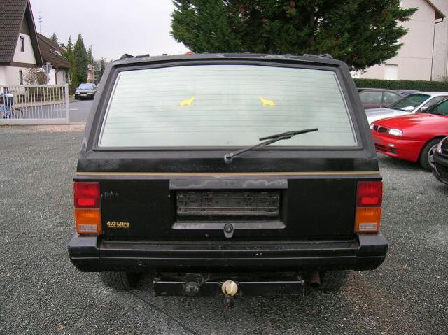

Hallo!
Hat jemand eine Ahnung woher ich eine Kupplung für den XJ her bekomme mit geschraubte 4-Loch Kugel? Sowas ist neu nicht mehr zu bekommen und ich brauche das absolut dringend, da das die einzige Möglichkeit ist die Kugel tiefer als normal anzubringen. Hier mal ein Bild, von der Kupplung die ich meine:
 Dateigröße:  63.16 KB
 Angeschaut:  5387 mal
www.bike-gear.de - Mountainbikes & Parts

BeitragVerfasst am: 11.01.2007 16:42:14    Titel:
Leider nicht. Ich suche schon seit Tagen nach irgend einer Lösung, nix zu finden! Das Problem, ist dass mein XJ zu hoch für eine normale AHK ist, und ich damit einen Wohnwagen ziehen möchte, mit entsprechendem Überhang. Also bleibt nur eine Möglichkeit, eine 4-Loch Kugel mit -150mm Höhe. Obskur

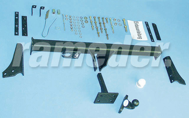

BeitragVerfasst am: 11.01.2007 18:56:32    Titel:
Genau, Westfalia stellt keine Kupplungen für den guten XJ mehr her. Der ist zu alt Hau mich, ich bin der Frühling
Allerdings, glaube ich gerade die Lösung gefunden zu haben! Diese Platte zur Aufnahme der 2-Loch Kupplung entspricht laut Hersteller dem Normmaß des Lochbildes von 83x56mm, das bedeutet, dass man daran ohne Probleme eine Kugel mit -150mm bauen kann YES
Hier mal ein Bild davon:
 Dateigröße:  46.12 KB
 Angeschaut:  5357 mal

BeitragVerfasst am: 12.01.2007 16:58:38    Titel:
MrDirt hat folgendes geschrieben:
dieser Flansch hat ein anderes Lochbild. Ist ein 2-Loch Flansch! Kannst hier die Kugel nur auf zwei verschiedenen höhen anbringen. Ähnlich wie bei den LandRovern.
