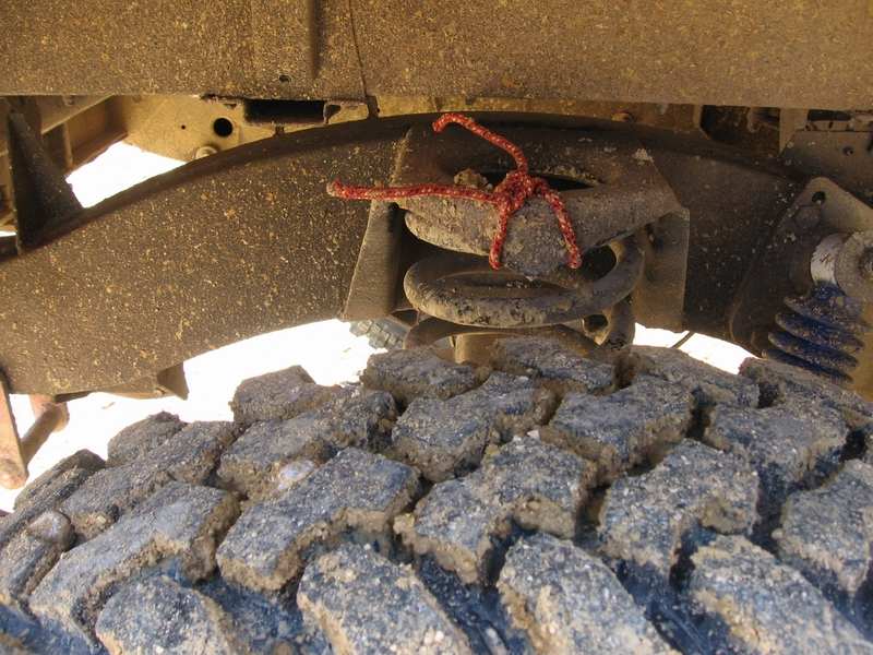

Ich hab meinem 2-3 Zoll längere/härtere Federn spendiert ( OME ), dann tiefere/obere/hintere Dämpferaufnahmen, und weil die orig. OME Dämpfer immer noch nicht das Potential der Federn abkonnten, +2" ProComp Dämpfer verbaut.
Beim ersten Ausflug nach LAH brauchte ich nach der ersten Verschränkungspassage eine kleines Fahrwerkstuning vor Ort. rotfl

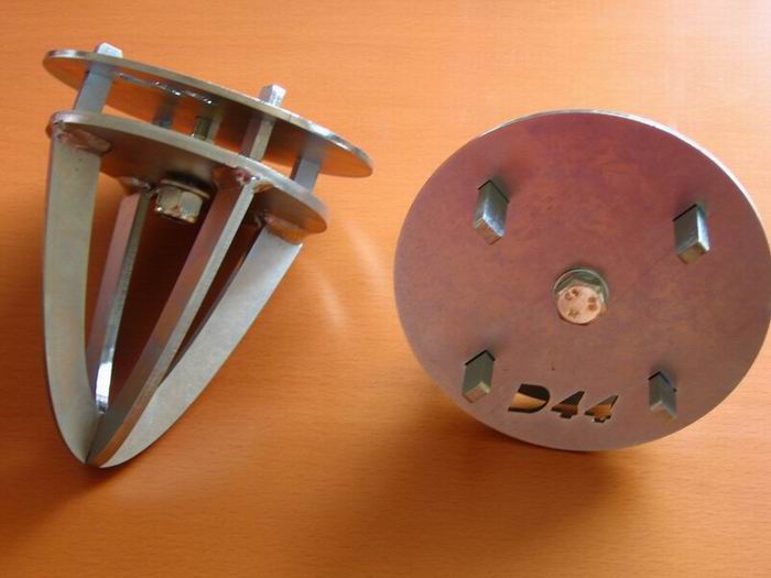

Dann hab ich mir ordentliche Cones bestellt: www.devon4x4.co.uk ; gibt´s natürlich auch woanders, waren aber trotz Post aus UK sehr preiswert im Vergleich und haben aus meiner Sicht ein umwerfendes Design
