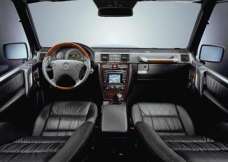

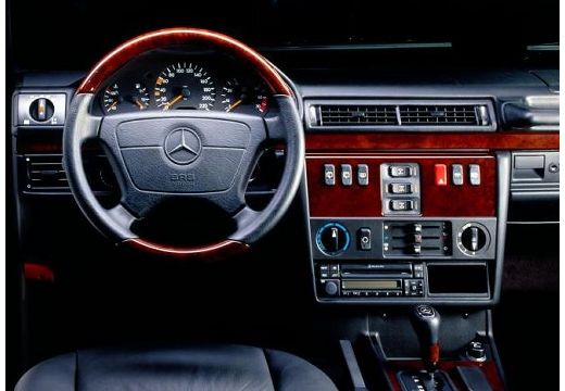

Innen sieht auch schon moderner, das ist natürlich Geschmachsache, wenn du W124 Styl magst dann 300Td:
