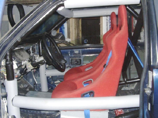

Heute den Mole mangels eigener Schweißkünste vom Käfig-Erweitern abgeholt:
YES
Basis ist der Safety-Devices-Käfig (Camel-Trophy-Style=vorne außenliegend, hinten innen)
Hinzugefügt wurden zwei Streben nach hinten auf den Rahmen sowie die Gurtstrebe.
Abdeckungen am Boden
Verschraubung auf einer auf den Rahmen geschweißten Platte
Gurtstrebe

Aber noch was.
Mir fällt auf, dass ein Seitenaufprallschutz fehlt. Vor allem in Höhe Fahrer-/Beifahrer. Genau da, wo sich die Bäume gerne reindrücken Unsicher
Reicht euch da der Außenkäfig aus ? Oder ist da noch was, wass ich nicht sehe ?
Ist schon klar, dass es zwischen Sitz und Tür recht eng zu geht. Aber ohne Seitenaufprallschutz ist es m.M. nach doch ein Scheißgefühl im Wald auf dem Gas zu bleiben ...

@Falk: Jepp, da hast Du recht, aber wir beschränken uns erst einmal auf die Wüste. Nachdem wir FIA-frei fahren kann die Sache langsam wachsen- trotzdem sollte ich darüber noch einmal dringend nachdenken. Allerdings wird/würde Vieles durch die recht stabilen Rockslider abgefangen werden

BeitragVerfasst am: 17.02.2007 17:33:33    Titel: Re: Es geht voran
Maulwurf hat folgendes geschrieben:
Geht der Käfig NUR auf den Rahmen oder ist die Hütte mit verschraubt ? Nur auf dem Rahmen würde bei einer heftigen Rolle evtl. gefährlich werden Winke Winke
