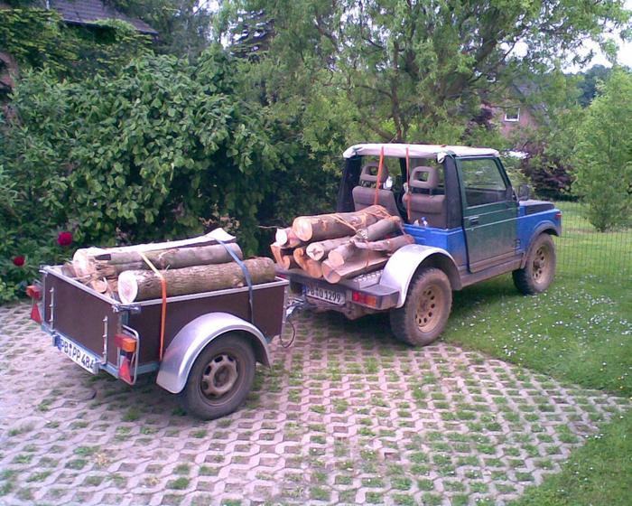

Statt originale 850 kg nur noch 680 kg:
Weitere Bilder auf meiner Nickpage.
Heck abgeflext, aus der Hecktür eine Rückwand gemacht, Anhängerschutzbleche, Alu-Riffelblech, Kunststofftank, normalerweise keine Türen, keine Heizung (Lüfter, Luftschläuche etc alles weg), keine Stoßstange vorne.
Weiterhin auch Kleinigkeiten wegoptimiert, wie Wagenheber und Wagenheberhalter, Scheibenwischer, Wintervergaservorwärmung.
Nachteil: Zu wenig Gewicht auf der Hinterachse, beim Runterschalten Quitschen die Reifen vor Freude.

Keine Heizung? Ich dachte, die muss man haben wegen Scheibenfreihaltung?
