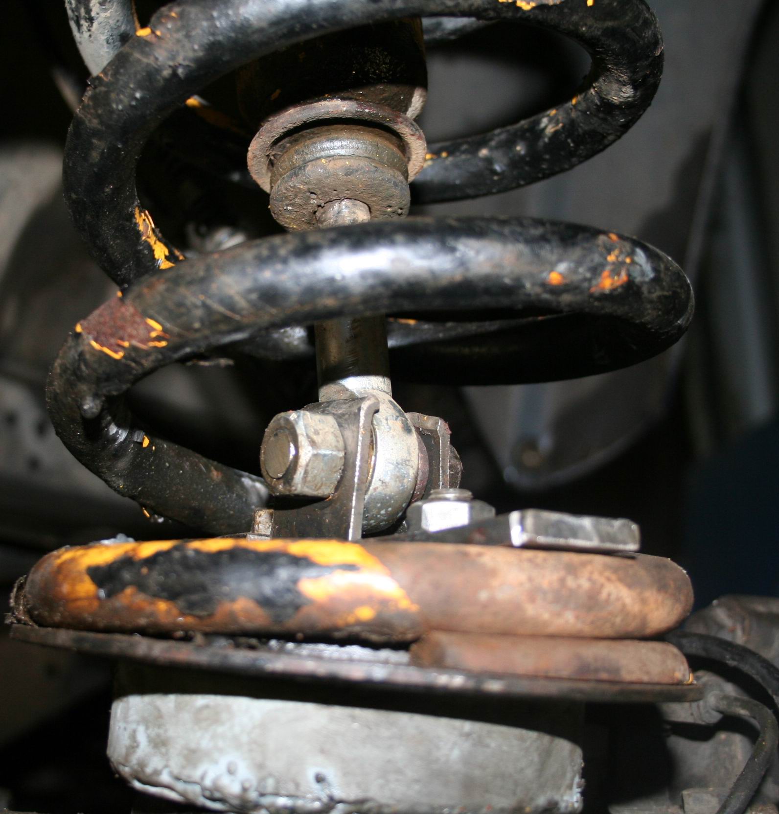

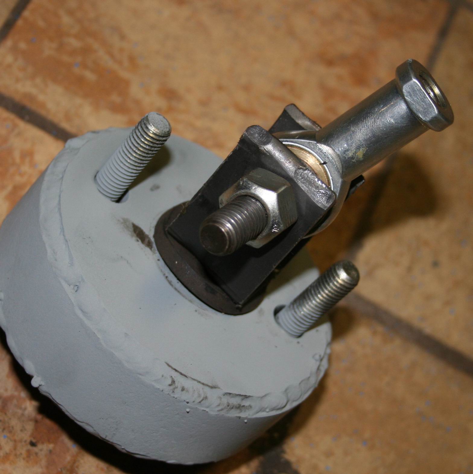

ich habe vorne noch ein Paar spacer zu den Höherlegungsfedern montiert, das der Dämpfer beim Ausfedern abreissen würde , habe ich Unibalgelenke montiert.
ich suche nun eine Lösung das Gelenk schwimmend aber Stabil am Ferdeteller zu befestigen.
Hat jemand ne Fräsmaschine eventuell CNC ? um die Befestigungen zu fräsen?
ich habe provisorisch mit U Eisen gearbeitet .
Hier ein Paar Bilder bin für anregungen sehr Dankbar
Gruss Marcel

Das mit dem U Eisen habe ich auch gemacht aber wahrscheinlich andersherum wie du.
Ich ABE vorn die Orginalen Dämpfer mit hochgesetzter Aufnahme verbaut d.h. einen U-Stahl am Federteller verschweißt c.a. 10 Grad nach hinten geneigt Loch gebohrt und fertig hällt schon 2 Jahren.
Gruss Sven
