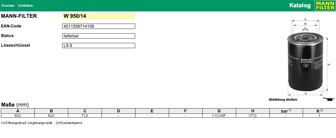

BeitragVerfasst am: 11.04.2007 22:21:10    Titel:
@Kato:
Naja, das muss ja nix heissen :)
Beispiel Patrol 3.3 siehe Bild. Nennt sich "Rücklaufsperre".
 Dateiname:  mann.jpg
 Dateigröße:  81.12 KB
 Heruntergeladen:  246 mal
