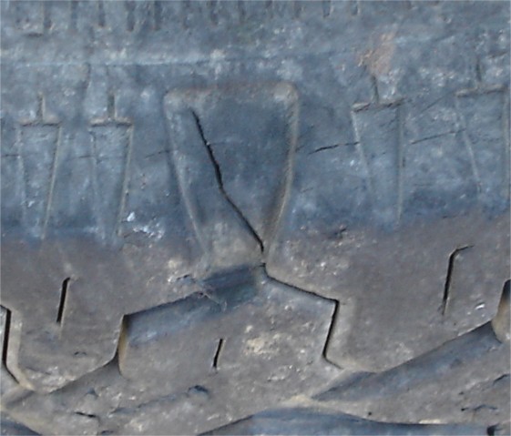

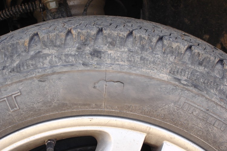

Heute hat einer Scorpion ATs seinen Geist aufgegeben. Nun brauche ich neue Reifen, die sowohl auf der Straße hier in Portugal (also keine Fernreisen und keine hohen Geschwindigkeiten) und im Gelände benutzt werden.
Die Geländetracks bestehen hier sehr oft aus scharfkatigem losen Gestein, das mir schon 2 Flanken aufgeschnitten hat. Daher suche ich einen Reifen, der sowohl stabil in der Lauffläche als auch stabil in der Flanke ist.
Die Reifen sollen auf 7,5x17" Felgen montiert werden und sollen im Querschnitt größer sein als die zugelassenen Reifengrößen.
Ich habe mir bisher herausgesucht:
BFG All Terrain T/A KO 265/70R17 oder 245/75R17. Beide sind von der Tragfähigkeit her geeignet aber vom Querschnitt her schon recht groß.
Pirelli Scorpion ATR 245/70, 265/65. Das ist der Nachfolger vom Scorpion AT, den ich z. Z. fahre. Ist mir nicht robust genug.
General Grabber AT² 265/65. Der Reifen wird ja sehr gelobt ...?
Da ihr sicherlich außerordentlich gute und umfassende Reifenerfahrungen habt, meine Frage, was ihr mir für meine Zwecke empfehlen könntet?

ich weiss ja nicht wa du für reifen fahren darfst, aber die 265/70R17 von BFG klingen schon recht gut. die 245er finde ich zu schmal für eine 7.5er felge. da hat man dann schneller kratzer an der felge und kann auch den reifendruck abseits der strasse nicht so doll ablassen.
die BFGs haben allgemein nen recht guten flankenschutz und sind laut reifentests bei geröll/fels besonders unanfällig.
