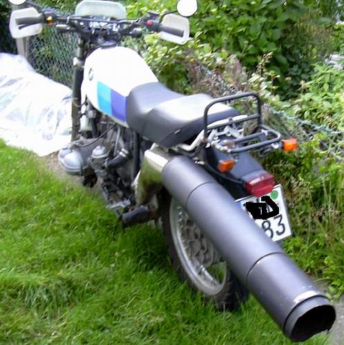

Für die Blubberbläschen ist der hier zuständig:
Ansonsten kann ich vom Patrol sprechen, der fühlt sich mit durchgehendem 2"-2.5" ohne irgendwas am wohlsten. Blubbert gut und ist bei mir 2x problemlos durch den TÜV gegangen YES
