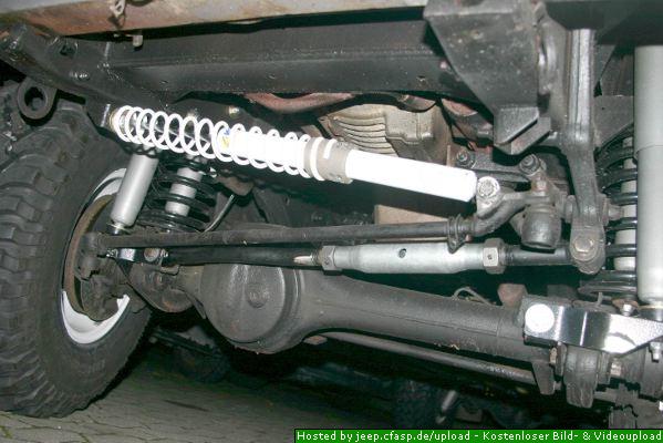

Habe so ein Teil von Naka drin, glaub seit 3 Jahren, naja wie das so ist, jetzt in
Rumänien selbst ist der Mann, Spur eingestellt, war 20mm raus, Lenkstange nachgestellt und naja,
schaust mal nach was die Maße vom Panhardstab sagen.
Mitte vom Rahmen ermittelt und dann von der Mitte zur Bremsscheibe gemessen,
linke Seite 65 cm, rechte Seite 69 cm, wollte den Panhardstab einstellen und naja
die Bolzen stehen voreinander, müßte was von den Bolzen abschneiden damit die linke Seite rüberrutscht.
Jetzt meine Frage, falsche Maße ermittelt, oder sonst etwas.

Hab mir mal ein Bild von Markus ausgeliehen.
Genauso einen habe ich auch.

BeitragVerfasst am: 10.05.2007 21:50:58    Titel:
Moin!
Den hab ich gerade wieder rausgeworfen, weil der zu leichtgängig war Obskur Auf der Straße war alles gut, einmal in die Verschränkung, Schrauben locker. Eingestellt habe ich auch nach Bremsscheibe und Rahmen. Der verstellbare ist 2mm länger als ein Serienteil. Also Serienteil wieder rein. Mein 90er ist ca. 6 cm höher....
die Achse sollte mittig unter Auto sein. Da machst du nix falsch..
cu Knud
