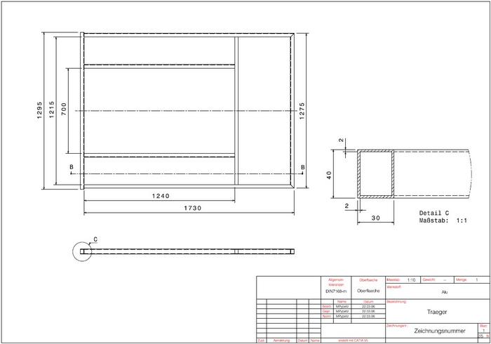

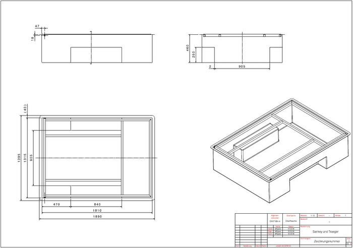

oben wurde als Basisträger für Dachzelt, Bikes, Kajaks, etc. ein Alugerüst befestigt, welches
sich nach vorne oben klappen lässt um den Zugang zur Wanne zu gewährleisten!
Anbei Bilder vom Sankey!

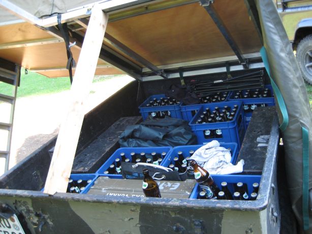

mit aufgeklapptem dachzelt
hier der "laderaum"
hier beim "holztransport"
das alugerüst
