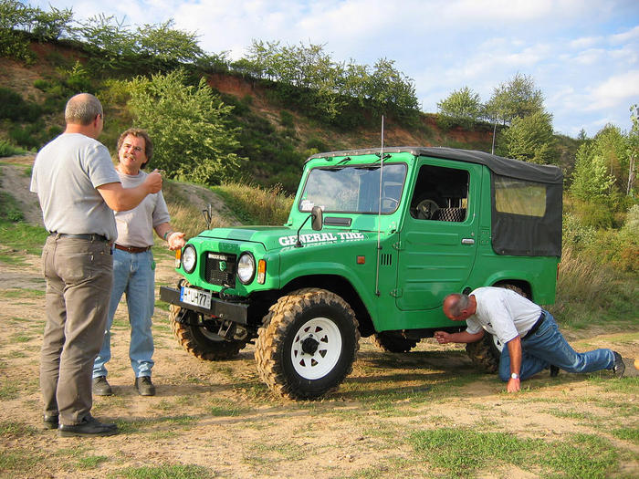

BeitragVerfasst am: 26.01.2008 19:05:53    Titel: [IMG]http://up.picr.de/768070.jpg[/IMG
Hallo Offroader !Vielen Dank für die Info !Ich habe versucht ein Bild zu schicken! Melde mich wieder wenn es geklappt hat.

Schönes Bild! Auch das Wetter gefällt mir... Winke Winke

Wow, schöne Kiste! Der sieht ja aus wie neu!! Love it Love it Love it

BeitragVerfasst am: 26.01.2008 20:07:42    Titel: Foto v. Eisenberg 2004
Schön das Euch das Wetter gefällt.Reifen auf dem Foto sind 7.00x15 von General tire Super All Grip .Maße neu:77 cm hoch .21cm breite. Felge Mangels 6x15 ET 0, sonst fahre ich noch denGreen Way Chago in 7.00x16 auf 7x16 vitara stahlfelge,beides mach zusammen 2x17 Kg. Ergebnis: 5Liter mehrverbrauch! Alternativ kann ich noch auf 7.00x16 Michelin XCL auf 5x16 orginal Dai.Pickup stahlfelge zurückgreifen.Vom Verbrauch das Beste, von der Optik das schlechteste.Deshalb suche ich 16 Zoll in der optik der 15 Zoll wie auf dem Foto abgebildet. In Verbindung mit den XCL sollte auch der Verbrauch stimmen.

BeitragVerfasst am: 26.01.2008 21:55:50    Titel:
Info:Das foto wurde vom Veranstallter des Int.Daihatsu Treffen im August2004 in Eisenberg /Pfalz ins Netz gestellt.Der2. von rechts könnte ich sein!!!!
