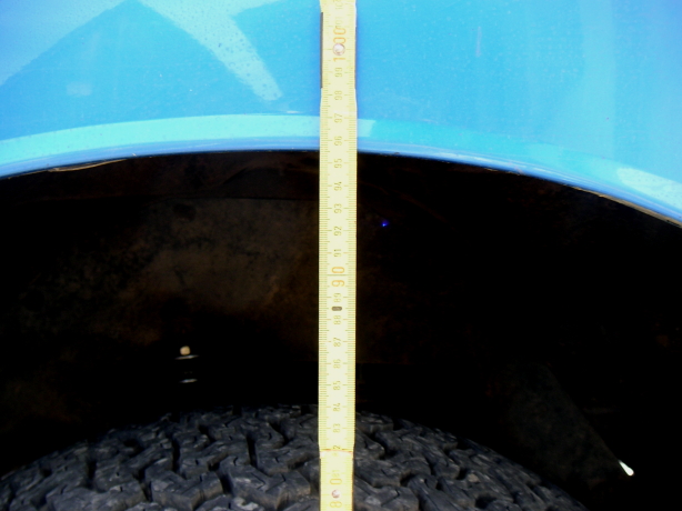

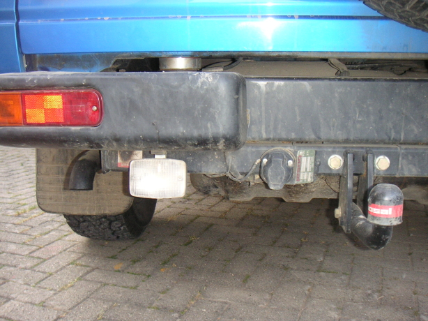

Die Bilder

BeitragVerfasst am: 26.05.2007 19:59:22    Titel:
is schon ok..
gut sieht er aus Heiligenschein YES
die höhe is auch ok..also die cm-Angaben..
ein bissel könnte man noch hochdrehn..kommt aber auf die Schraubfedern, hinten an, wie fit die noch sind.. Grins Heiligenschein
noch ein kleiner Tip..für später Grins
wenn du ggf. später mal, über größere Reifen mal nachdenken solltest, werden es dann nochmal so 2 cm an Höhe/Bodenfreiheit.. Grins
da kannste 265/70 R16 draufmachen, die dürfen mit einer Reifenfreigabe/Gutachten auf die Serienfelgen 7x16 ET 38 montiert werden.
Man(n) braucht da keine anderen Felgen..
brauchst nur noch eine Tachoüberprüfung (Boschdienst)..angeglichen muß nichts werden..paßt noch..
wie gesagt, gut schaut es aus, mit den Scheiben..
was hat den der TÜV-Prüfer eingetragen im Schein..mit Bodylift 25mm oder hat er nur die Höhe angepaßt..nur mal so als Info..

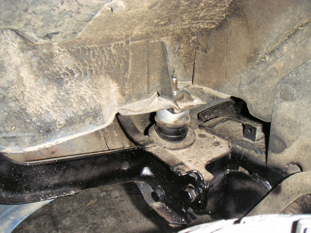

BeitragVerfasst am: 27.05.2007 17:17:25    Titel:
Hallo Jens,
hab mal noch paar Bilder gefunden.. Winke Winke
Bild:hinterer Radkasten
da kommt der Abstandsblock für die Frontera A Sport
der Baujahre ab 92 bis Mitte 95 (Blattfederachse, hinten) hin.
für die Fronti A Sport ab den Baujahren Mitte 95 bis Ende 97
(Schraubfederachse, hinten), kommt der Abstandsbloch hier hin..
wie bereits beschrieben, is ganz einfach herzustellen.
nimm ein Vierkantrohr (Stahl) schraub vorher die Anschlaggummi`s raus, übernehme das Lochbild und setze alles wieder rein..mehr is es nicht Supi
Sandman Winke Winke
