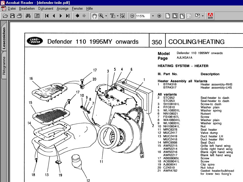

Indem Du den Stopfen aus dem Luftansagkasten ziehst. Das Problem ist meistens, dass durch das Gitter auf dem Kotflugel, durch das die Luft für die Lüftung angesaugt wird, alles möglich durchfällt und diese komische Gummilippe in dem Stopfen verstopft. Dann regnet es durchs Gitter durch und der darunter liegende Luftkanal läuft voll Wasser, bis es dem Beifahrer auf die Füße tropft. Der Stopfen ist zwischen dem Gitter und dem Lüftungskasten an der Unterseite des Kanals. Ist schwer zu sehen aber gut zu ertasten. Beim Rausziehen: Vorsicht es besteht die Gefahr, nasse Füße zu bekommen.

Hier fehlt das Ablaufloch im Fußraum. Einfach mit einem 12mm Bohrer 2 Abflußlöcher in den Beifahrerfußraum bohren dann steht kein Wasser mehr in der Aludose.

BeitragVerfasst am: 22.07.2005 09:39:15    Titel:
Landyfahrerclone hat folgendes geschrieben:
Das Luftansauggitter ist nicht mehr original, ich habe das Zubehör von der Fa.Matzker aus Köln wo ich den Landrover Defender auch erworben habe.
Das hängt nicht von dem Gitter ab. Vielleicht hab ich mich etwas verquast ausgedrückt. Ich versuche mal ein Bild hochzuladen. Ich meinte den Stopfen mit der Nr. 12 auf dem Bild.
Hm. Bild hochladen geht nicht, die Filtersoftware meines Arbeitgebers hat was dagegen... ich versuchs mal irgendwie anders... Moment bitte...
So, jetzt aber:
Landy on
Gernot90
