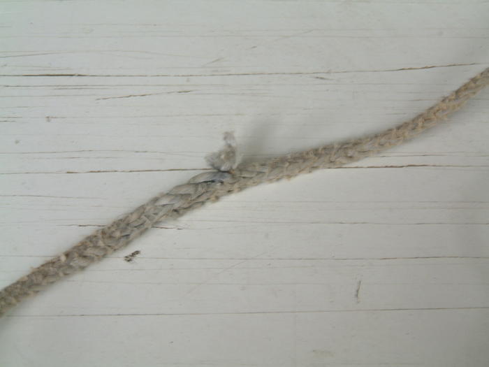

habe hier noch ein Kunststoffseil für ne Winde liegen. Nach ein paar Metern ist das Seil etwas eingerissen. Kann mann das Kunststofseil e.v. rep. oder muss es einfach abgeschnitten werden?
Wenn ich die Ganze Länge erhalten könnte, währe natürlich besser.
Hat jemand einen Tip?

Grüße Dich, wenn das Seil relativ neu ist lassen sich beide Enden recht gut wieder zusammenspleißen.
Leider hab ich Dir grad keine Anleitung aber ich denke im www wirste bestimmt was finden.
Liebe Grüße Robert
BeitragVerfasst am: 09.06.2008 00:07:39    Titel:
spleissanleitung für das von prolux verwendete dyneema "liros d-pro" seil:
http://www.liros.com/dokumente_uploadfile.aspx?dok=18

BeitragVerfasst am: 09.06.2008 00:13:05    Titel:
Danke, sowas hab ich auch mal gesucht.
P.S. Das Seil von Prolux ist das DynaONE von Gleistein Vertrau mir
Liebe Grüße Robert

BeitragVerfasst am: 11.06.2008 23:39:44    Titel:
Hallo, das Seil kann man wieder Reparieren. Wir bieten eine solche Reparatur auch an. Wenn du Interesse hast einfach bescheid geben.
Viele Grüße Johannes

BeitragVerfasst am: 14.06.2008 12:34:07    Titel:
Super angebot. Ich stelle heute noch ein Bild der Beschädigung ein und Du schickst mir den Preis per PN.
Ist dass O.K.?

So,
mein Seil ist 43 Meter lang und nach 7 Meter kommt die Beschädigung. Wenn ich das Seil nun einfach kürze, bleiben nur noch 36 Meter Seil übrig. Deshalb währe es wichtig das Seil wieder zu rep.

BeitragVerfasst am: 14.06.2008 16:50:45    Titel:
einfach durchtrennen und dann spleissen wie in der von mir geposteten anleitung.
wenn man sich das nicht zutraut, dann macht das der segelmacher um die ecke für 5 euro in die kaffeekasse in 5 minuten.
bei der sache gehen ca. 30-50 cm an länge verloren.

ja, habe auch schon diverses beschädigtes kunststofftauwerk reparieren lassen.
wir haben an den tornado katamaranen selber dynatec T12.
und das liess sich immer flicken, auch wenn manchmal ein etwas längeres stück um die beschädigte stelle herum raus kam.
