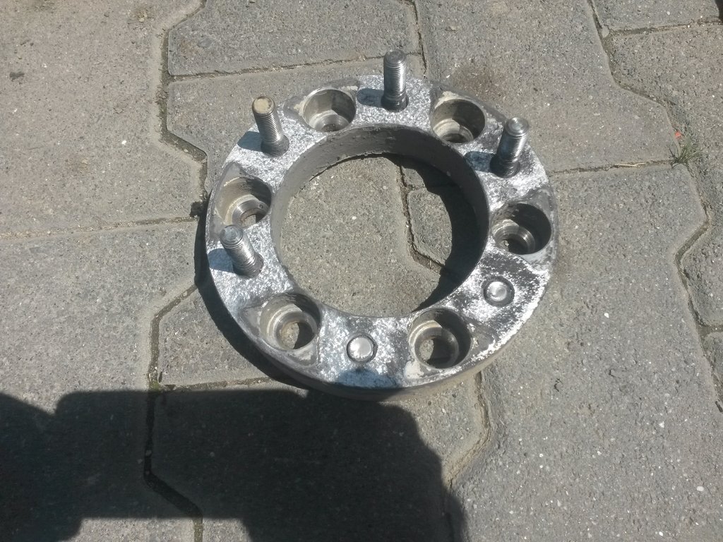

Moin,
Habe mir "günstig" Distanzscheiben bei autodoc geschossen von der Firma eibach.
Habe eigentlich immer gedacht die würden gutes Zeug machen...
Naja ich lade Mal besser einfach die Bilder hoch und dann dürft ihr über meine Unwissenheit lachen.
das muss dich eine Fehlproduktion sein oder ist das wirklich Normal das der Konus Rand so nah an der Mitte der Naben Aussparung ist?!
Vielleicht hat jemand ein anderen besseren Satz irgendwo gesehen bin mit denen ziemlich unzufrieden auch wenn diese schön aussehen. Am liebsten natürlich kein Alu

Hast du mal einen Zollstock rein gehalten?
Welchen Innendurchmesser haben denn die Dinger?

Bohrungen und Bolzen haben den selben Lochkreis???

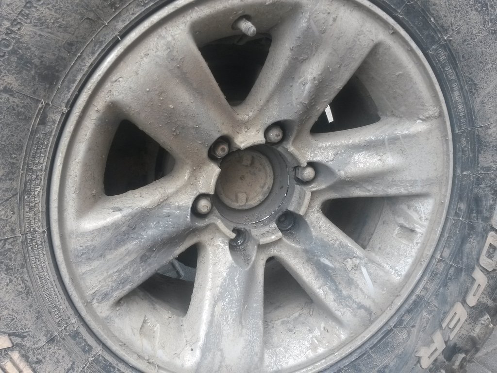

Ist schon etwas offtopic, aber die Ursache für Schraubenbruch muss ich erklären.
Schrauben am Distanzscheiben sind etwas länger als Patrol Schrauben.
Felge war mit geschlossenen Mutter befestigt. Also war Felge nie fest genug gezogen, weil schrauben zu lang sind.
Einpaartausend km später in Ukraine ist es passiert. Besitzer war glücklich dass ich an der Tankstelle den grauen Abriebstaub und fehlender Mutter bemerkt habe.
Scheiben hat eine Werkstatt eingebaut die Geld mit offroad umbauten verdient.

Wenn die auch für den Patrol passen solle , kein Wunder. Der brauch ein 110mm Mittenloch, das ist mit dem 139,7er Lochkreis schon recht knapp. Dann muss das Loch noch ausreichend groß sein, um auch mit Werkzeug an die Mutter zu kommen... geometrisch geht das garnicht anders.
Obs hält ist eine andere Frage.

Die für den Patrol haben eigentlich einen Zentrierring ... Ja https://www.offroad24.de/index.php?info=NISSAN__Patrol-GR-Y61-ab-Bj-98__Spurverbreiterung-Kotfl%C3%BCgelverbreiterung__&pli=1002040044&artnr=13-39SPV006GR&view=detail Hersteller Hoffmann?
hier für den Terrano https://www.offroad24.de/index.php?info=NISSAN__Terrano-II-3-u-5-T-ab-0896__Spurverbreiterung-Kotfl%C3%BCgelverbreiterung__&pli=1002070044&artnr=13-39SPV0060&view=detail
Wobei die auf dem Produktbild weder für Patrol noch für Terrano sein können, weil nur 5 Loch.
Hat dein Mittenloch tatsächlich nur 110 mm? Mal nachgemessen? Bei mir ist das jedenfalls nicht so dicht dran.

Habe eben nach gemessen, Innendurchmesser ist genau 11.1 cm was wie du sagst sehr knapp ist.
Eibach hatte ich auch schon angeschrieben, genau wie den Händler, aber da gab es keine Reaktion, hatte gehofft jemand hat auf seinem die Verbreiterungen drauf und kann was dazu sagen

Komisch. Also ich werde da jetzt nicht extra ein Rad abbauen, aber ich bin der Meinung, bei mir ist da mehr Platz bzw. muss mehr Platz sein, schon wegen dem Zentrierring für die Felge.

Meine Hoffmann SV sind jetzt 25 Jahre im Einsatz, Ohne Ausfälle oder Macken. Erst am kurzen Terrano II montiert, danach bis jetzt am langen 3.0 Di. Ich habe ebenfalls, schon immer geschlossene Muttern montiert. Meine SV haben einen Zentrierring und die Bohrungen für die Nabenbolzen habe noch ne Menge Material bis zum Mittelloch. Es witd also am Hersteller liegen.
