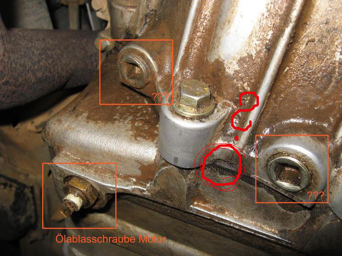

Sind das die Wading Plugs am Kupplungsgehäuse?
Ist ein TD5 Bj. 2002
Danke
BeitragVerfasst am: 09.09.2007 20:12:52    Titel:
Ja. Siehe http://www.ww4x4.co.uk/view_information.php?article=3
Obwohl das eh logisch ist und man sie auch einfach Ablaufschraubenlöcher nennen kann. Wieso willste das wissen? Winke Winke

Geht doch nicht um den Namen bzw. die Funktion Nee, oder?
Warum sind es zwei, wenn das so logisch ist.

Ein Wadingplug liegt immer an der tiefsten stelle der Kupplungsglocke. Vertrau mir
Vor allem sollte die Wadingplugöffnung keine Verschlussschraube drinnen haben , wenn Du das Fahrzeug seit Jahren in der Gegend rum fährst - ansonsten wäre die Kupplung bereits mit Liter von Öl geschmeidig gemacht worden. rotfl rotfl rotfl

Der untere ist doch die tiefste Stelle Unsicher
Kleinen Moment, ich schau mal ins WHB für den TD5. Winke Winke

BeitragVerfasst am: 09.09.2007 20:22:54    Titel:
@8
Wading Plugs gibt es angeblich bei den TD5 Motoren nicht mehr.
Ein Erklärung über das Warum hab ich aber nie gefunden.
Darum hier ein neuer Anlauf, weil ich heute mal wieder unterm Auto durchgekrochen bin.
Wenn man genau hinschaut sieht man links von der rechten Schraube einen Schlitz im Gehäuse.
Das könnte der "Ersatz" für den Wading Plug der früheren Baujahre sein.
Würde dann auch erklären warum beim TD5 die Plugs ab Werk drin sind und nicht im Bordwerkzeug liegen.
Also: Wer weiß wirklich was und hat nicht nur gegoogelt?

Das ist doch nicht die Kupplungsglocke, oder ?
Baloo fragen - Aber was sonst ist so schön an den Motor angeflanscht?
@Baloo: Moment noch, muss 485 Seiten durchwühlen. Winke Winke
Ich hab absichtlich nicht Kupplungsglocke geschrieben, weil ich nicht zu 100% sicher bin was damit gemeint ist Heiligenschein

bei meinem 110er waren die teile extra im werkzeug und sollten in die kupplungsglocke geschraubt werden vor wasserdurchfahrt und dann wieder raus

Is des der Schlitz den Du meindt Baloo??Ich hatte auch drüber gerätselt als ich mein Schwungrad erneuert hab

Lass uns zwischen Wadingplugs und Breathern unterscheiden. Ja
Wadingplugs dienen zum Verschliessen, bzw, zum Ablassen von Schlamm/Ölsuppe in der Kupplungsglocke.
Breather sind Öffnungen an der Oberseite von z.B. den Diffs, um Überdruck durch entsprechende Schlauchleitungen in höhere Auslässe zu entlüften.
BeitragVerfasst am: 09.09.2007 20:33:51    Titel:
@Baloo: Laut WHB könnte der obere auch eine Sonderfunktion zum Einschrauben eines sogenannten Kurbelwellenblockieres haben. Leider ist das sehr schematisch gezeichnet und ich kanns nicht wirklich erkennen. Der untere ist definitv Ablauf.
