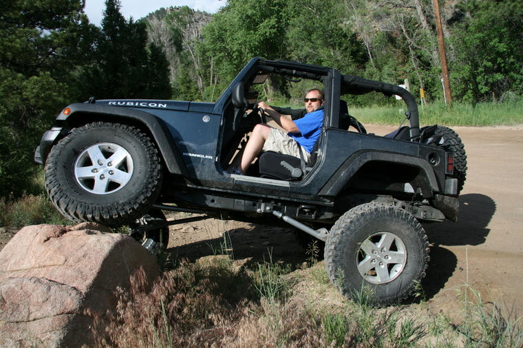

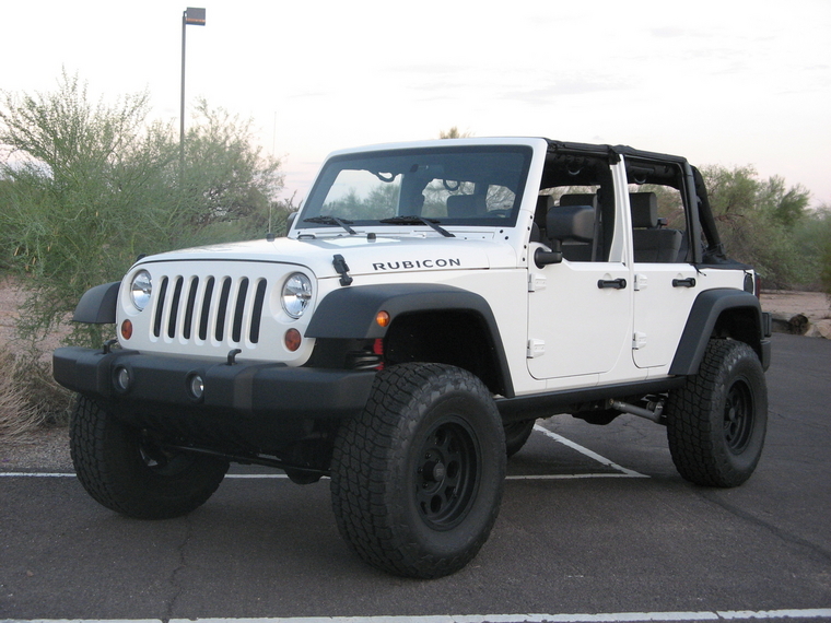

4.5" RE Lift (sowas, was Otti verkauft) mit 315/70R17
4" Teraflex, 37x13.5R16
4.5" RE + 1" BL, 37x12.5R17

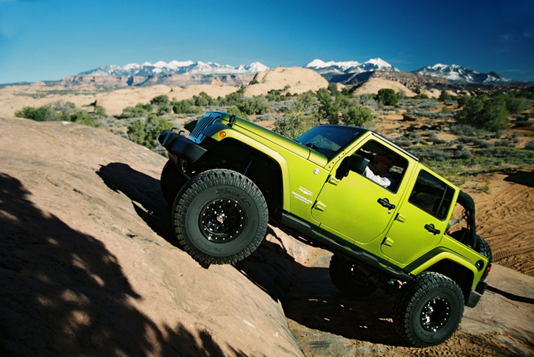

joe von absolute offroad sagt, dass die fahrwerke von rockcrawler stabiler und auch verschränkungsfreudiger sind als RE.
5.5" rockcrawler fahrwerk mit 37ern:

Aua, ich find die Stinger-Stoßstangen ja meistens optisch recht Banane, aber das ist ja wirklich übel. Ansonsten gefällt er mir gut.
RE hat halt den Vorteil der Eintragbarkeit beim richtigen Händler, da wird´s mit anderen Komponenten eng. Ich bin ja auch noch am Hadern wg. meiner Longarms, ob ich RE oder TNT Customs nehm.
