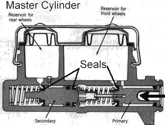

Bei den älteren Hauptbremszylinder von z.B. Jeep CJ gibt es zwei Anschlüsse.
Vorne die kleine Kammer, hinten die große Kammer.
Welcher Anschluss ist für welchen Bremskreis zuständig ?

o.k. hab´s gefunden Vertrau mir
