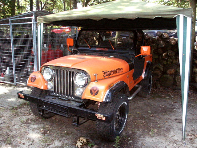

Hallo zusammen,
ich habe die Möglichkeit einen CJ7 Bj.78 zu bekommen. Am Sonntag werden Falk und ich mal abchecken, ob der brauchbar ist.
Sollte ich mir den jetzt zulegen, was macht da Sinn?
Im nächsten Jahr wird der 30 und wäre H-Zulassungsfähig. Zu diesem Zweck muss ja vorher ein Gutachten erstellt werden. Wie pingelig sind die Gutachter in solchen Fällen? Was geht als original durch und was wäre ein absolutes "no go" ?
Der CJ soll auch nur im Sommer bewegt werden. Eine Kombination aus H und Saisonkennzeichen ist definitiv nicht möglich.
Eine andere Möglichkeit wäre doch, die Gurtpunkte hinten zu verschweissen (wenn der überhaupt welche hat), die Sitzbank ist eh raus um eine LKW-Zulassung zu bekommen.
Das wäre dann noch mit Saisonkennzeichen kombinierbar.
Ist es überhaupt möglich, den CJ als LKW zu zulassen?
Danke für eure Hilfe!
Es grüsst der Ramius

BeitragVerfasst am: 15.08.2007 20:40:55    Titel:
Vergiss den LKW-Quatsch, mach nextes Jahr nen H draus. Aufkleber wech, vorführen, weitere Umbauten nach Erteilung des Kennzeichens - später kuckt da eh keiner mehr...... Vertrau mir
PS: Ich hab nix gesagt, gar nix.... rotfl

BeitragVerfasst am: 15.08.2007 20:52:05    Titel:
Zeitgenössische Umbauten sind auch bei H-Kennzeichen TÜV-bar ! Man muß nur nachweisen können das auch 1978 schon CJ's auf große Räder gestellt wurden etc.
Meine 8274 z.B. ist aus der Zeit und hat sogar ein Jeep Label drauf Winke Winke

BeitragVerfasst am: 17.08.2007 12:56:01    Titel:
die Aufkleber sind absolut zeitgenössisch
Järgermeister Werbung

BeitragVerfasst am: 06.05.2012 10:21:54    Titel:
Wenn der Umbau Zeitgenössisch / Originalgetreu ist dann such dir nen anderen Prüfer - einen der Ahnung hat von diesen fahrzeugen.
Wenn du mit einer Ranzkarre wie der oben gezeigeten da ankommst vergiss es, und das zurecht. Bau den wagen "schön" ohne gammel dullen rost und geklapper. Du solltest schon erhaltungswürdiges Automobiles gut vorweisen. Der gezeigt ist keine H-nummer wert.

BeitragVerfasst am: 06.05.2012 14:32:37    Titel:
Warum sollten Rost, Dullen und Geklapper gegen die Erteilung eines H-Kennzeichens sprechen, wenn man damit regulär durch den TÜV kommt?
Der TÜV erwartet sicher keinen Hochglanz polierten OldTimer-Schnösel-Treffen-Jeep.
