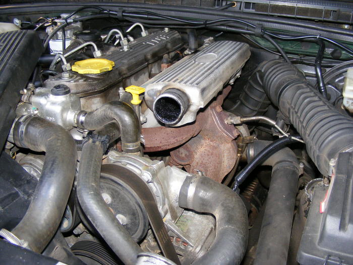

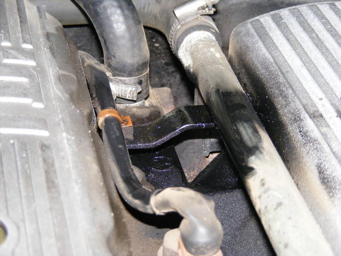

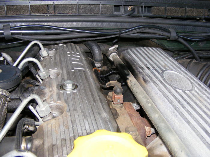

Darf das so sein???
und
und dann noch der Schmodder da oben (unter dem schwarzen Hartschaum-Landrover-Motordeckel gefunden)!!!
und

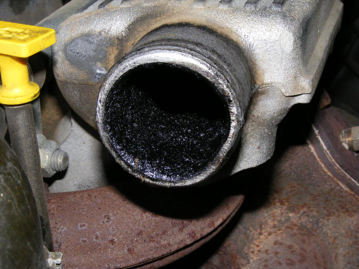

Wollte mal nachsehen, was da so drin los ist.
Gefunden habe ich dann in dem silbernen Gußteil (Luftansaugung) diesen Schmodder. Im Schlauch (LLK - Gußteil) war der Schmodder nicht, sondern nur ein leichter Ölfilm (tröpfelte langsam ein kleines Pfützchen im Lappen zusammen).
Der LLK sieht innen auch sehr sauber aus; leichter Ölfilm.
Andreas

BeitragVerfasst am: 15.08.2007 07:46:18    Titel:
Der Schmodder kommt in der Lustansaugung kommt durch die Abgesrückführung.
AGR Stillegen und gut ist.
Aber der Ölfleck auf deinem Kopf macht mich stutzig.
Krümmerdichtung undicht?

BeitragVerfasst am: 15.08.2007 09:19:54    Titel:
Jepp, kommt von der AGR, die Leckstelle wird die Krümmerdichtung sein.
Gruß Rainer
...und hat diesen Thread vor 7012 Tagen gestartet!
BeitragVerfasst am: 15.08.2007 10:23:28    Titel:
wenn schon soviel schmodder im rohr (war bei mir auch so!!!) bis AGR weg,
dann ist auch der LLK voll!
raus damit und säubern,
dan geht er auch wieder besser!

Hmmh, wenn ich das auf dem ersten Bild richtig sehe, hat er doch eh keine AGR mehr verbaut, sieht sogar so aus als ob da schon eine Abgastemperatursonde in dem Plättchen drin ist.
Obskur
Gruss
Michael
BeitragVerfasst am: 15.08.2007 11:23:54    Titel:
MichaelG hat folgendes geschrieben:
Obskur
stimmt! die AGR ist weg!

BeitragVerfasst am: 15.08.2007 12:08:16    Titel:
Wie lange war die AGR denn drin? Kann das "Altschmodder" aus der Zeit vor der Stillegung sein?
ptos
5-Kilo-Pute
Wohnort: Münster
1. LR 110 SW MY02
2. LR 90 SW MY03
BeitragVerfasst am: 15.08.2007 12:13:23    Titel:
Oder wird das Teil beim TDI so heiß, daß die Öldämpfe aus dem Turbo dort verbrennen, während sie sich in den kalten Schläuchen und im LLK nur als Flüssigkeit absetzen?
Das Teil sitzt ja direkt über dem Abgaskrümmer...

BeitragVerfasst am: 16.08.2007 02:01:06    Titel: ...unwissend...
Ja ...AGR ist weg (habe ich drüber gestaunt, weil mir das ganz unbekannt war!....eben unwissend). Ich denke seit 45tkm, denn da habe ich den Discovery übernommen und gleich das Matzker Basis-Tuning machen lassen; die Abgastemperatursonde sitzt seitdem drin.
Ich frage mich, warum der Schmodder lediglich in dem Gußteil sitzt. In dem demontierten Schlauch zum LLK ist kein Schmodder. Vielleicht stimmt die Theorie von ptos!?
Der LLK sieht (durch das Loch geguckt, wo der demontierte Schlauch zu dem Gußstück dran saß) ordentlich aus.
Wieso ist die Krümmerdichtung undicht? Der schwarze Fleck ist nicht rußig, sondern feucht ölig!!!
Das muß doch woanders herrühren....
Wie bekomme ich den Schmodder aus dem Gußstück?...gibt es da ein Schmodder-Löser....einen Cleaner???

BeitragVerfasst am: 16.08.2007 02:11:13    Titel:
Ähhhmm Kurbelwellenentlüftung....
würd ich jetzt mal tippen...

BeitragVerfasst am: 16.08.2007 07:32:23    Titel:
1. beim Motortuning wurde dann wohl ein anderer Schlauch vom LLK zur Ansaugseite montiert, deshalb ist der noch sauber.
Der Dreck ist von der Zeit, als du noch die AHR hattest.
2.Saubermachen geht am besten:
Ausbauen, mit Bremsenreiniger vollsprühen und ausspülen.
3. was deinen Fleck am Zylinderkopf oben anbelangt:
Undichte Krümmerdichtung kann auch besdeuten, daß die Ansaugseite undicht ist.
Und dort herrschen durch den Turbo Drücke zwischen 0,8 (ungetunt) bis 1,2 bar. Dabei wird dir die Ölsuppe aus dem Ansaugtrackt gedrückt, ergo Ölflecke.

BeitragVerfasst am: 16.08.2007 18:56:11    Titel: ....verstehe.......
Bremsenreiniger rein....und nach Einwirkzeit mit Wasser ausspülen!?...mache ich.
Ich werde die Krümmerdichtung ersetzen und das beobachten!
Danke soweit...
BeitragVerfasst am: 16.08.2007 19:55:17    Titel:
Bremsenreiniger mit Wasser ausspühlen? Also das Wasser irritiert mich jetzt etwas. Nimm doch nur Bremsenreiniger und machs damit sauber. Unser Turboschlauch sah genauso aus, allerdings am Patrol.

BeitragVerfasst am: 16.08.2007 20:04:33    Titel: Re: ...Wasser...
snöflinga hat folgendes geschrieben:
....ja dann halt kein Wasser!!!....i-b-a....ich bin ahnungslos....daher das Fragezeichen...
Naja...Das ist Ölschmodder, der ist nicht wasserlöslich, nicht die Bohne. Und Wasser am Motorzuluftsystem ist auch so ne Sache. Unsicher
