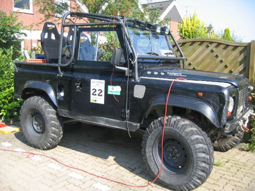

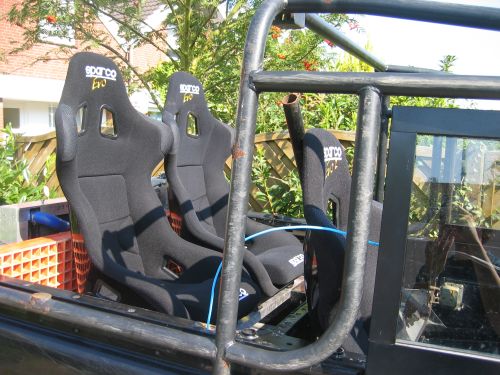

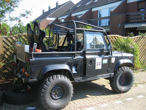

so, ich habe ein paar tage zeit zu basteln, und schon wieder geht es los. diesmal ist es mehr ein "rückbau" - von 2 sitzer zu 4ren. damit die famillie auch mal mit kann und so der wgane mehr benutz wird...
leider kommen die besten ideen erst immer wenn man anfängt...
trotzdem, wenn mann den wagen nur verkaufen könnte - gibt es interesse?
tim

BeitragVerfasst am: 05.08.2007 22:06:00    Titel:
sieht schon eigenartig aus mit den tierisch hoch stehenden recaros finde ich.
auch würde ich den überrollschutz mal erweitern.
die hinten sitzenden werden bei nem überschlag ja mitsamt den recaros abgeknickt bei einem überschlag.
aber ansonsten hast du da nen richtig schicken wagen. und du willst den verkaufen?

BeitragVerfasst am: 05.08.2007 22:14:20    Titel:
Krasses Wägelchen, Hut ab.
Bleiben die Sitze so hoch?
Liebe Grüße Robert

BeitragVerfasst am: 06.08.2007 18:22:55    Titel:
Äääähhhhhh Tim, das ist ein Witz oder? Los gib's zu!
Bei der Konstruktion brauchen Die Mitfahrer hinten ja sone hübsche Fliegerbrille, wie die früher immer in den offenen Kisten hatten, oder kommt da noch ein Dach mit zwei so Plexiglaskuppeln drauf? Die Beine lässt Deine Familie auch zu Hause?
Das kann nur ein Witz sein. Ich bin fest davon überzeugt.

BeitragVerfasst am: 06.08.2007 18:30:01    Titel:
wenn dann würde ich die "bridge" zwischen den kotflügelkästen wegmachen und einfache recaro-konsolen mit veriegelungsbolzen auf den wagenboden machen, so dass die sitze tiefer kommen - so ist es zwar ein "majestätischer" ansatz a la papamobil, aber a) nicht sehr komfortabel und b) auch nicht wirklich geschützt... und so sehr die bridge für das verstauen sperriger sachen sinn macht, so wirst du doch nur in absoluten ausnahmenfällen mit 4 personen so fahren wollen, oder? also sitze lieber 15 cm weiter hinten mit 10-15cm konsole drunter, so dass die beine nach vorne ausgestreckt werden können. und by the way, kann mir nicht vorstelln, dass dich so nicht jeder dorfpolizist anhält...
wenn es dann doch nur ein scherz war vergiss einfach dass ich etwas geschrieben habe

BeitragVerfasst am: 06.08.2007 18:36:47    Titel:
@ Zorro: 15cm weiter nach hinten geht nicht, da sind Kühler, Erdanker und Waffleboards im Weg. Tims Familie muss einfach halb so groß wie er selbst sein, ganz einfach. rotfl
@ Tim: falls es doch Dein Ernst sein sollte, nimm mir meine Bemerkungen bitte nicht übel. Knuddel

BeitragVerfasst am: 07.08.2007 12:16:17    Titel:
ein witz... ich wünschte.
vielleicht hole ich etwas weiter aus - der wagen wird leider 1-2 mal im jahr benutz weil es an zeit fehlt um mehere veranstalltungen zu fahren, und die famillie lässt nicht mehr zu weil sie nicht mit darf - dies war nicht meine absicht, ehrlich.
also verkaufen, was schwierig wird oder familliengerecht umbauen. also habe ich mich fürs umbauen entschieden - das resultat (oder den anfang) seht ihr. der umbau darf die "eigenschaften" mit denen ich sehr glücklich bin nicht beinträchtigen, deshalb muss the kühler, anker und waffleboards hinten auch platz haben. für veranstaltungen kann ich die hinteren sitze mit 4 schrauben ausbauen.
hinten sitzen sollen ja "nur" die kinder. hier meine ich das sie in den sitzen noch recht klein sind. zum anderen sollen die mädchen ja nicht 2 meter lang werden (hoffentlich) und zum anderen was in 3-4 jahren ist weiss keiner. entweder die haben keine lust mit zu kommen, oder ich habe sowieso noch 5 mal umgebaut. leider passiert das bei mir häufiger.
das hauptproblem ist die "papst" optik der hinteren sitze. die sitze sind schon auf den seitenkästen, tiefer bekomme ich sie nicht. in die sitzkästen einschneiden geht nicht wegen verschränkung. wenn es noch eine gute idee gibt wäre ich dankbar...
wegen der unsicheren lage bin ich nicht so besorgt, es kommt ein soft top drauf das die optik hoffentlich verhüllt, und im gelände wird sowieso mit den kindern nicht so extrem gefahren - ich hoffe ich kann mich beherschen.
so, jetzt muss ich mir erstmal ein neuen kühler kaufen, meiner ist beim zichten umschweissen des unteren anschlusses undicht geworden. dann muss die hecktraverse auch wieder umgeschweisst werden um die Winde weiter rein zu versetzen damit der kühler platz hat.... es endet nie. und ich habe nur noch 1/1/2 wochenenden bis die famillie wieder kommt.
bis dann,
tim

BeitragVerfasst am: 08.08.2007 16:22:50    Titel:
Mal meine Gedanken zum Thema.
Wenn tatsächlich nur die Lütten 2-3 mal im Jahr mitfahren sollen, würde ich die Recaros rausschmeißen und Sitze - eventuell klappbar - an der Seite platzieren. Beckengurt und fertig.
Oder:
Wenn du mal die Gelegenheit hast, schau dir mal die Sitze Nr. 6+7 eines langen Pajero V20 an (beim langen Patrol GR genau so ??).
Diese komplett mit Klappmechanissmuss übernommen, ist sicher recht elegant.
Die Sitzposition ist normal und wenn sie nicht benötigt werden, werden sie einfach an die Seite geklappt. Und der Stauraum ist wieder frei. Smile
Weiß nun nicht, wie sich das mit den Platzverhältnissen in so´nem Landy ausgeht.
