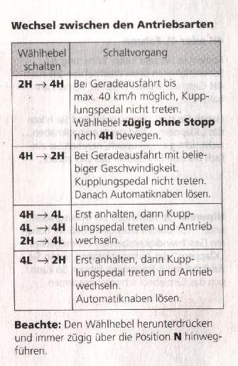

habe mal in der Anleitung vom R 20 geblättert und gesehen, dass man von 2H zu 4H schaltet ohne die Kupplung zu treten.
Nun frage ich mich wie der Allrad zugeschaltet wird, so dass ich das während der Fahrt machen kann?
Wenn es eine Klauenkupplung wäre müsste ich doch stehen bleiben oder nciht? Unsicher
 Dateigröße:  42.21 KB

Da ja die vordere Kardanwelle während der Fahrt eh dreht (weil sie ja von den Rädern angetrieben wird) und eigentlich auch gleich schnell wie die hintere Kardanwelle, kann man da schon während der Fahrt schalten - man schafft ja nur ne starre Verbindung zwischen zwei sich (fast gleich schnell) drehenden Teilen.
Beim Samurai geht das auch mit 120 auf der Autobahn. Hau mich, ich bin der Frühling
Funktioniert natürlich nur, wenn evtl. vorhandene Freilaufnaben gesperrt sind.
der hat automatische freilaufnaben =)
