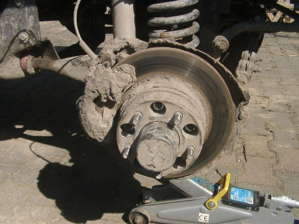

Mir ist das nur so aufgefallen, dass die Bremse nach ´nem Geländeausflug (glaube das hier war nach ´nem 4-Stunden-Rennen) total zugekeimt war. Die Scheiben altern da natürlich im Zeitraffer.
Hier noch mit der alten Achse:
An der neuen Dana44-VA ist der Bremssattel in der gleichen Position.
Und da ich eventuell vorhabe an der HA die Trommeln auch durch Scheiben zu ersetzen, kam halt dann diese Frage nach der optimalen Position.
Meine Theorie:
Der Bremssattel in Fahrtrichtung vorne schiebt eventuell mehr Dreck vor sich her, als dass er den noch in die Bremse drückt wenn er hinten sitzt.
Oben befestigt fällt der Dreck vielleicht fast von alleine raus.
Ideal eventuell 45° in Fahrtrichtung vorn ....... ??
viele Grüsse Falk

von der bremswirkung her ist es eigentlich egal wo der Sattel sitzt, der Dreck kommt auch überall hin. Das einzige sinnvolle Argument für die Anordnung wohin damit ist das der der Anordnung der Entlüftung der Bremse an sich.
Und da man in der Situation des Offroaders an sich so beknackt ist (wen man sich sogar die Ankerplatte selbst friemelt) den Sattel nach oben (iseer dann zuletzt im Dreck), ein "Stück adapter" der Bremscheibe baut was zum entlüften gebraucht wird was dem kolabieren der Zange/Kolben entgegenwirkt. Man muß halt zum entlüften den sattel abbauen, in Position bringen und entlüften. (Vielleicht hilft ja schon in der gewünschten Position mal zu überdenken ob den sinnvoll ein "Entlüfterlöchlein samt Zubehör" unterzubringen ist ?)
