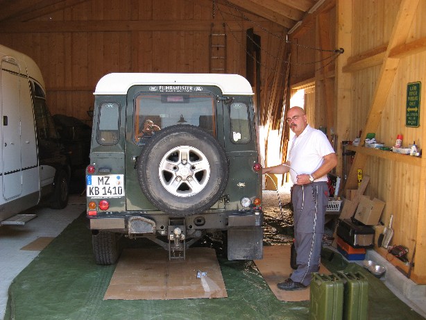

also rein damit in die garage und erstmal 50l sprit abzapfen!! Nee, oder? warum musste der tank auch fast voll sein!? Wut
conan hat sich dabei ein paar schluck genehmigt, aber gschmeckt hats ihm ned so recht!! Argsssss
hier beim abpumpen:
endlich läufts:

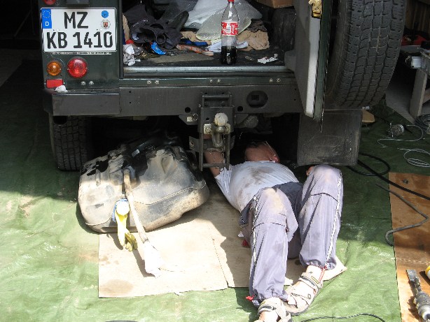

nachdem der tank so gut wie leer war gings ans abschrauben!! Smile
ging alles relativ einfach und zügig!! dann noch beide schläuche vom tankeinfüllstutzen ab und den tank langsam abgelassen!! Ja

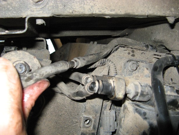

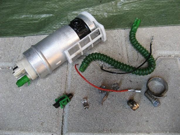

und dann is die scheisse passiert!! Wut kurz bevor wir gut an die pumpe rankamen um die schläuche abzuklemmen sind zwei von den vier "röhrchenstecker" die in die pumpe gesteckt werden abgebrochen!!! Wut Wut Wut
und da steht doch glatt in der anleitung dassma da aufpassen soll!! Vertrau mir
aber hilft halt nix wennma es erst hernach liest!! Hau mich, ich bin der Frühling
also aufgepasst!! die scheissdinger sind schneller ab als man schaun kann!! Hau mich, ich bin der Frühling Wut

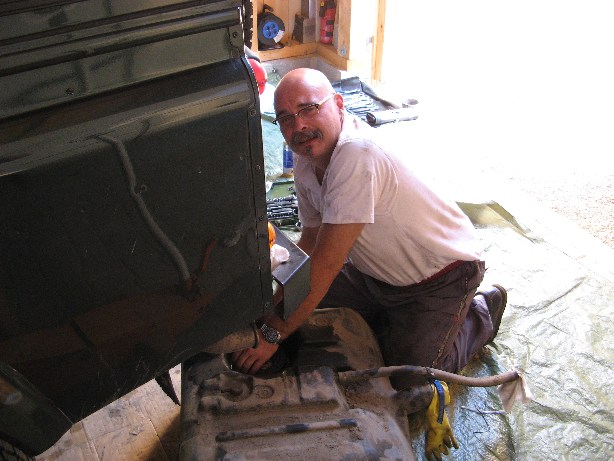

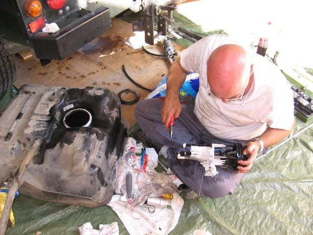

grosse überwurfmutter aufgedreht und das ganze pumpengehäuse rausgehoben!! natürlich überall die ölige pampe!! Hau mich, ich bin der Frühling
hier die ausgebaute pumpeneinheit!! Smile
die pumpe an sich war schnell aus dem gehäuse ausgebaut, jedoch der grüne wellschlauch ging verdammt schwer ab!!! Hau mich, ich bin der Frühling
dann das ganze wieder in den tank gesteckt und überwurfmutter druff!! Smile
dem gesichtsausdruck nach ging es ziemlich schwer!!?? Supi

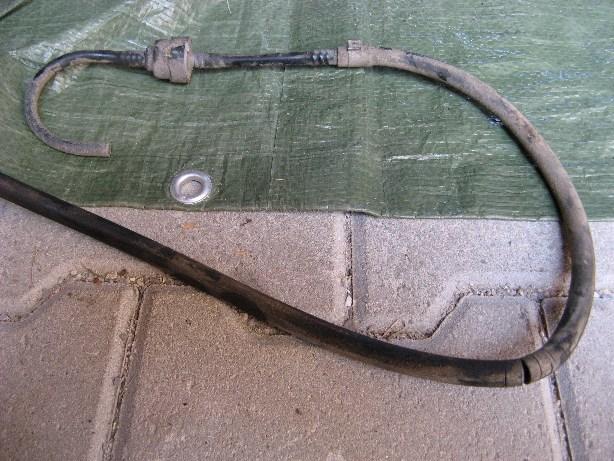

hier die kaputte pumpe und andere teile die nicht mehr gebraucht werden. Auch der abgebrochene stift!! Wut Wut
der schlauch (überdrückschlauch?) der in den linken radkasten geht war übrigens an mehreren stellen total eingerissen!! Wut super qualität für ein 2003er baujahr!!! Hau mich, ich bin der Frühling
wird auch ausgetauscht!! Ätsch

von den 2 gebrochenen Pumpensteckern haben wir in der "wühlkiste" beim freundlichen LR Händler um die Ecke einen gefunden. Smile

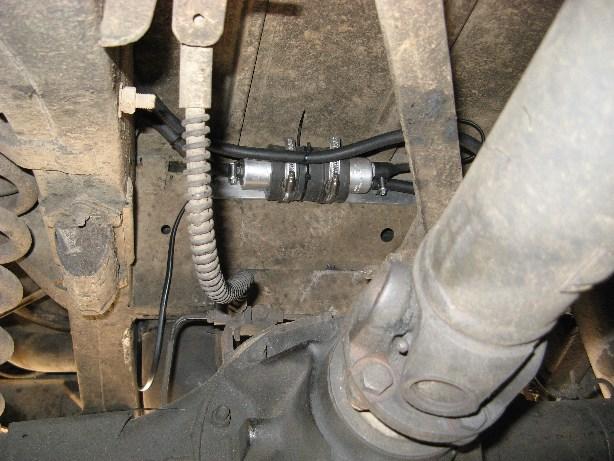

der zweite war nicht mehr erforderlich, nachdem wir festgestellt hatten dass die hochdruck-zuleitung auf höhe des ochinol kraftstofffilters
serienmässig gestückelt ist und wir dort einfach direkt die nakte pumpe anschliessen können!! Hau mich, ich bin der Frühling
hier ein bild von der ochinolen verbindung (sogar aus messing)!! Nee, oder?
die zweite leitung mit dem gebrochenen pumpenstecker (niederdruck-leitung) haben wir dann komplett durch eine selbergebaute ersetzt!! is jetzt ne vernünftige spritleitung und kein so dämlicher schrumpfschlauchmist!! Smile Smile

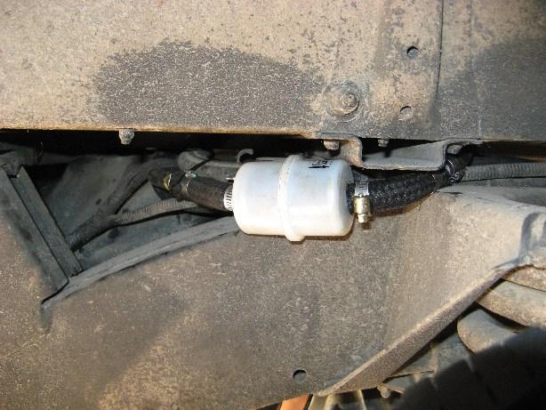

die pumpe haben wir dann direkt an die vordere quertraverse über den tank geschraubt und den filter seitlich am rahmen im radkasten, weil er neben der pumpe irgendwie zu nah am auspuff gewesen wär!! Ätsch
somit kommt man auch viel leichter an den filter zum wechseln!! Ätsch

der filter:
