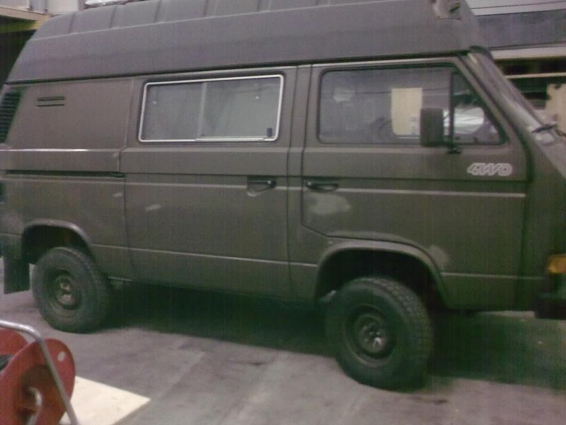

nachdem mir mein G förmlich aus den händen gerissen wurde Ätsch hab ich nu mit nem neuen projekt gestartet. Nee, oder?
T3 Syncro ÖBH Version mit Hochdach. YES
substanz weitgehend rostfrei. also ausser ein paar oberflächliche ansätze nix zu finden.
fahrwerk is schon umgebaut. trailmaster dämpfer und HR federn. ergibt +3cm gegenüber dem schlechtwegepaket.
geplant is nu ein expeditionsumbau wie schon am G
fahrwerk is schon erledigt. als nächstes folgt innenausbau mit wasser 24v boardnetz über zweite lima usw....
bei zeit dann noch zuschaltbarer allrad.
motor bekommt eine andere einspritzpumpe,llk,ölkühler. so sollte er rund 10ps mehr liefern.
bei der bereifung bin ich noch umschlüssig. eingetragen sind unter anderem auch 16".
also wenn wer reifen,felgen ..oder sonst was rumliegen hat bitte melden.
vorgestellt hab ich mir AT in 205-225,75-80,r16.

Bleib bei max. 15" mit den Rädern (scheint ja ein originaler 14 Zöller zu sein - deshalb wohl auch der zusätzliche Eintrag für 16").
Der Platz an der hinteren Schwinge wird verflucht eng mit 16 Zöllern, im Dreck schleiftst du dir die Reien kaputt wenn du nicht aufpaßt.

Ich würde beim ehemaligen 14 Zöller auch nicht auf 16 Zoll gehen , da die Übersetzung dann schon elend lang ist.
Ausser Du änderst die Übersetzung auch noch.

16" sollte sich ausgehen. also 205/R16 auf jeden fall.
die 14er sind mir zu klein.
was die übersetzunge betrifft..mmmhhtja...sollte es sein hatt er ja eh noch den geländegang.
und ich brauch schon allein zwecks der psyche größere räder. YES

Also meiner ( 2,1 L Benziner mit 112PS ) hatte damals auch 215/85 16 er Reifen drauf . Grins
Da haben mich dann an jeder kleinen Steigung die LKW`s raufgeschoben. Nee, oder?

205R16 steht im Typenschein und ist mit dem JX noch fahrbar. Da streift auch nix, nur Schneeketten gehn sich nicht mehr aus (man bringt die Finger noch dazwischen). Im 4. Gang ist er damit nicht mehr so spritzig Hau mich, ich bin der Frühling wie vorher.
Mein ehemaliger 112PS Syncro war mit 235/75R15 im 4. Gang absolut unfahrbar, zumindest bei Steigungen > 0% Nee, oder?
Eine "schöne" Dimension am Syncro sind 225/70R15 oder 215/75R15 - die sind nur minimal größer als deine originalen 205R14.

Die Frage nach den Reifen kannste getrost vergessen... BAU SIE EIN !!!
klar wird alles ein bischen länger aber du hast nochmal 3-4cm mehr Bodenfreiheit.
Am Anfang hatte ich auch noch den JX drin und hab dann 225/75R16 BFG mit Mefrofelgen raufgezerpelt.

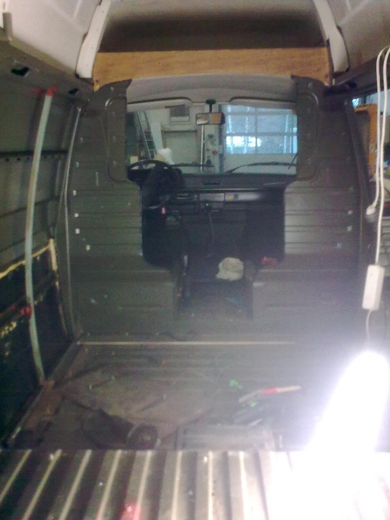

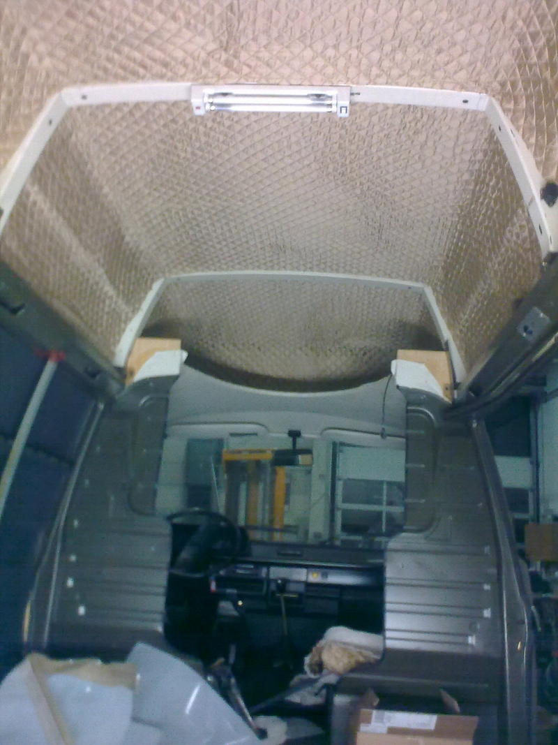

der is nu die volle baustelle. keine sitze,keine innenausstattung usw......
hab mal quasi alles rausgerissen zwecks isolieren und so..
dach und boden sind schon isoliert. wände zur hälfte...
jetzt bin ich grad bei strom und wasserinstallation. und sitze such ich auch noch passende.

ich tendier da eher zu den tiguan stahlrädern. 6,5x16 et33. die sollten gut passen.
und reifen 205R16. die sind ned zu breit und geben gut bodenfreihet.

die Räder vom Tiguan dürften eher nicht passen, Grund ist das zu kleine Mittenloch/Nabenzentrierung(die es beim T3 nicht gibt!). Daher passen meist eher Felgen aus dem Daimler Benz Sektor.
