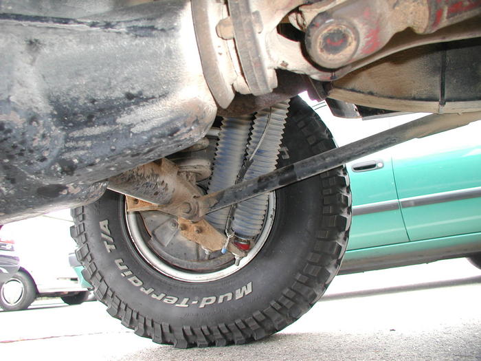

BeitragVerfasst am: 15.09.2007 23:21:35    Titel:
Moin!
Gibt ja mehr, die so bauen:
cu Knud

GaMbIt
Häschen in der Grube
Wohnort: Summitland
1. Ford Maverick 2.4i 4x4
2. HPI Nitro RS4
BeitragVerfasst am: 16.09.2007 02:18:53    Titel:
Öhmmm wieso sind auf dem ersten Bild die Dämpfer verkehrt herum eingebaut???
Die Kolbenstange muss doch nach oben...
Auf der anderen Seite ist zwar eine ungleiche Belastung der Befestigung plausibel... wieso aber jeder Dämpfer gleiche Kennlinien haben muss und selbst wenn ich unterschiedliche Längen in unterschiedlichen Winkeln verbaue... wieso sollte es da bei einer sauberen Abstimmung nicht sehr gut funktionieren???
Mein erster Gedanke war da einen Kurzhubigen mit eher flachem Winkel einzubauen um generell unruhe aus der Achse zu nehmen... und zusätzlich einen in originaler Konfiguration...
Klar ist immer ein Dämpfer der Schwächere... aber wo liegt das Problem dabei... So ein Dämpfer soll ja die Schwingungen und die Stöße dämpfen...
Klar dass bei falscher Dämpferkennung das Teil dann unter oder überdämpft ist... aber mal abgesehen davon???
Mir kommt nur die Konstruktion ein wenig wackelig vor... das sagt aber noch nix... das 2mm Blechle das meinen Dämpfer an der Vorderachse halten soll sieht auch nicht wirklich vertrauenserweckend aus...

BeitragVerfasst am: 16.09.2007 11:41:03    Titel:
@GaMbIt,
abgesehen davon: stark erhöhter Dämpferverschleiß.
Dämpferkennlinie muss immer zur Federkennlinie passen. Die beiden Dämpfer parralel ergeben so zusammen ne eigene Kennlinie, ob die dann noch zur Feder passt? Auch ein vorzeitiges Ermüden der Feder würde mich nicht wundern.
Sicher nur im Bereich der Extrembelastungen, aber fürn Alltagsgebrauch baut ja wohl keiner ein DD-Fahrwerk ein.
Sicher ist meine Sichtweise ist natürlich zugegeben auch etwas eingegrenzt auf den "schnellen Wettbewerb".
DD-Anlagen für extremverschränkende Trail- oder Trophy-Fahrwerke sind selten und problematisch. Da scheidet die V-Formige Anordnung an der HA wegen der "Kreisbewegung" der Achse aus.
Warum macht man überhaupt DD-Anlagen???? Wegen der zu starken Erwärmung der Dämpfer Winke Winke Bei Trail oder Trophy wohl eher weniger das Problem.
In diesem Fall würde ich immer einen passenden Einzeldämpfer ala 9300 vorziehen. Natürlich mit den passenden Auge-aufnahmen oben und unten.
