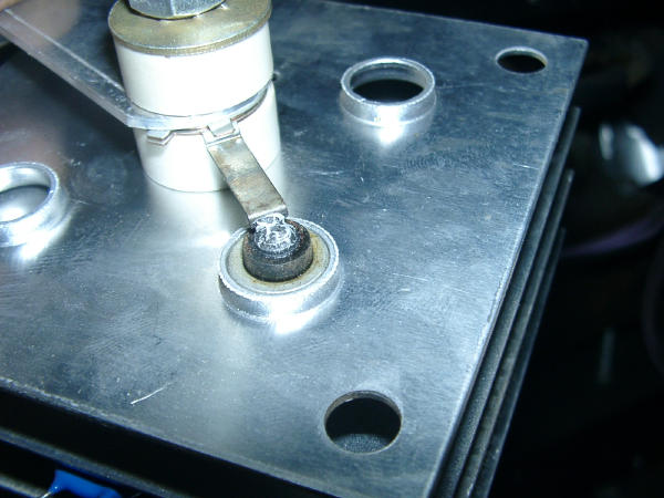

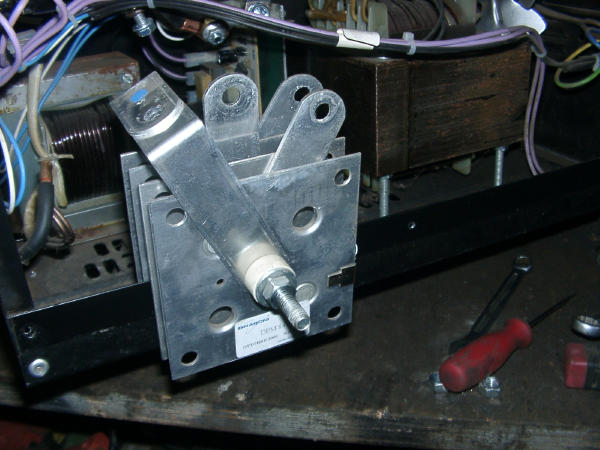

Der Rauch kam von diesem Bauteil - hier schon ausgebaut:
Was ist das ? Was hat das für eine Funktion ?
Nehme an, die verklebten Kontakte - einige sind offen - sollten wohl stromlos alle offen sein - oder ?
Ist sowas reparabel ? Jemand ´ne Idee, wie man die trennen kann ?
Habe z.Z. noch gar nix probiert.
Und wie beugt man dem vor ?
Hier nochmal einer der 8 Kontakte im Detail:
(oder müssen die zu sein, und die anderen sind nur aufgegangen ? Hau mich, ich bin der Frühling

Hab noch nie ein Schweißgerät von innen gesehen, aber das sieht sehr nach Thyristoren aus, also elektrisch schaltbaren Stromventilen.
Die gezeigten Anschlüsse sehen aus wie der der Anschluss für den Steuerstrom, die durch Überhitzung entlötet wurden.
Gehalten wird das ganze vermutlich nur von der Gewindestange.
Das alles aber bitte nur als Idee verstehen, wie gesagt, ich hab noch nie ein Schweißgerät von innen gesehen, glaub ich.
Oder hab ichs vielleicht vergessen Hau mich, ich bin der Frühling
Ein Thyristor hat mind. drei Anschlüsse, das gezeigte Teil aber nur zwei, das gehäuse und der verlötete Anschluss.
Also kanns nur ne Diode sein.

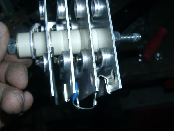

Das Komplettbauteil schein ein ganz normaler Brückengleichrichter zu sein, zusammengesetzt aus Einpressdioden und Kühlkörpern. Ein Standartbauteil wie es zB auch in Lichtmaschinen Anwendung findet. Hier als Wechselstrombrücke, in der Lima als Drehstrombrücke.
Sowas lässt sich reparieren, oder gleich ersetzen. Der Elektroniker weiss da sicher Rat über die Dimensionierung der Bauteile. Sollten sich Einpressdioden nicht finden lassen, so kann man auch normale Standartdioden zum Einschrauben nehmen.
Die Reparatur am Beispiel einer Lima Drehstrombrücke kannst Du Dir hier anschauen: http://www.rainer4x4.de/lima2htm.htm
Gruß Rainer

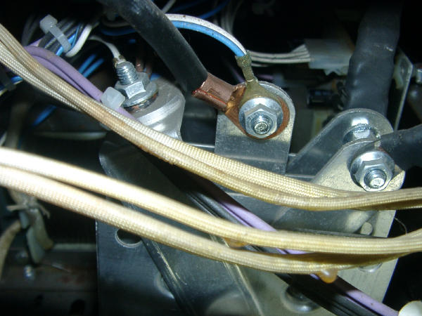

Habe da noch ein Foto von den elektr. Anschlüssen. (Damit ich selber später weiss, welche Strippe wohin .... rotfl )
Sind schon ein halbes Dutzend da dran Unsicher
Werde mal ´nen Fachmann um die Ecke konsultieren. Eventuell komme ich auch an ein original Ersatzteil. Nr. und Firma steht ja auf dem Kleber drauf.
viele Grüsse Falk
