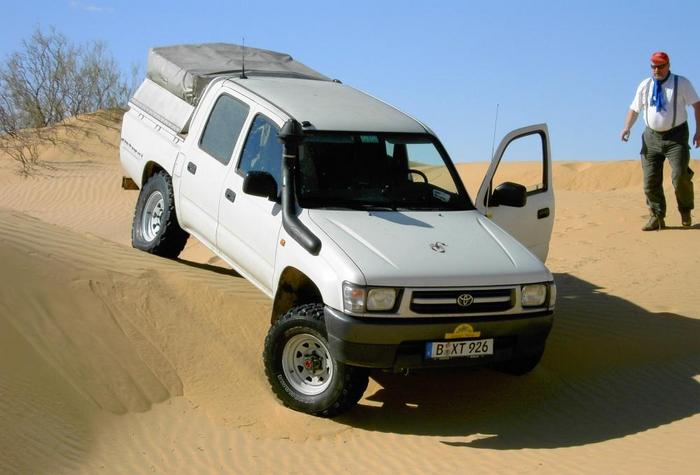

Der Toyota Hilux ist ein tendenziell untermotorisierter sehr robuster Pickup mit Einzelradaufhängung vorne. Zumindest diejenigen die in Deiner Preissuche in Frage kommen.
Der Innenraum ist als Doublecab für 2 Personen ausreichend, hinten kann man nicht so wirklich nennenswert sitzen. Die Scheibe ist so flach wie bei einem PKW was in warmen Ländern schauerliche Temperaturen im Innenraum erzeugt. Die Verschränkung ist eher lau.
Erfahrungswerte: 2 Wochen Tunesienurlaub als Beifahrerin in 2003 und nach Tunesien in der Gruppe 2004 und 2005.

@bondgirl zum hilux:
bezieht sich das "sehr robust" auch auf die vorderachse mit großen reifen?
welche reifengröße ist das auf dem foto?
da ist doch der kleine diesel überfordert...oder?
