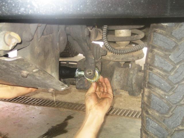

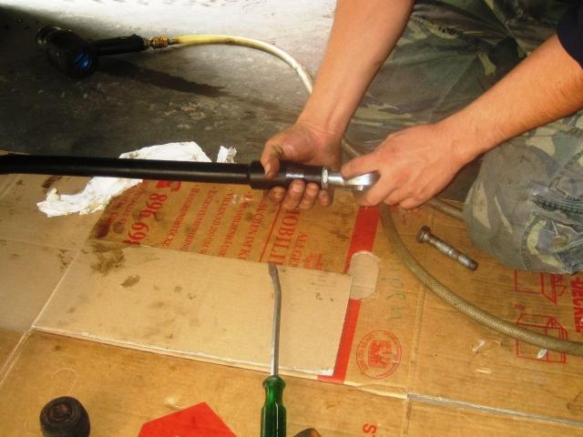

Moin!
Folgendes problem:
nach einer Panhardstabneulagerung mit polybushes zieht mein um 2" + höhergelgter disco im geradeauslauf ständig nach links
Nee, oder? Nee, oder?
noch schlimmer bei fester, also noch keine vollbremsung zieht die fuhre abrupt einen meter nach links, wankt und schaukelt und kann nur durch gegenlenken wieder beruhigt werden. Huch
also war ich auf der suche woher das kommt! Grins
zuerst gab ich wegen dem linksziehen, dem neuen tough dog lenkungsdämpfer mit return to center funktion die Schuld,
weil ich gaubte ihn in der eile zu schlampig ausgerichtet und montiert zu haben.
aufmerksam gemacht durch einen fred im - forum von herrn gsmix,
erwägte ich nun den einbau einen neuen verlängerten panhardstabes,
um dem problem beileibe zu rücken.
und siehe da, der wagen fährt wieder geradeaus und vorallem bleibt er beim bremsen in der spur!

bau ihn mal aus, dann siehst schon was passiert!
er fixiert die lenkgeometrie mit dem rahmen!

BeitragVerfasst am: 08.09.2007 11:58:02    Titel:
Jein, ein Panhardstab ist zur Querführung einer Achse da, ist das Gegenstück zu den Längslenker, die die Achse längs führen.

BeitragVerfasst am: 08.09.2007 11:58:44    Titel:
hier der link zum fred, der mich auf die lösung brachte! Vertrau mir
http://forum.off-road-forum.de/viewtopic.php?t=16831&postdays=0&postorder=asc&start=0
danke an gmix und nat. an fa. nakatanenga,
für den kurzfristigen termin, trotz vollem hauses. YES

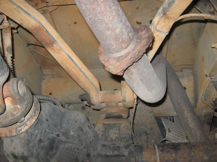

BeitragVerfasst am: 09.09.2007 10:36:56    Titel:
An der Hinterachse dürftest nen Dreieckslenker haben. Der übernimmt die gleiche Aufgabe wie ein Panhardstab. Ist in meinen Augen die bessere, aber eben auch aufwendigere Lösung. An der Vorderachse ergibt sich zusätzlich das Problem des "Wo bau ich das Ding hin?"

BeitragVerfasst am: 09.09.2007 14:25:07    Titel:
So schauts an der Hinterachse aus:
