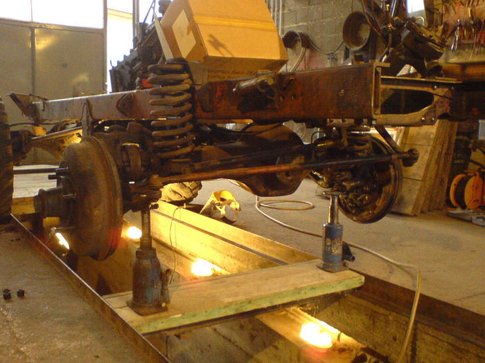

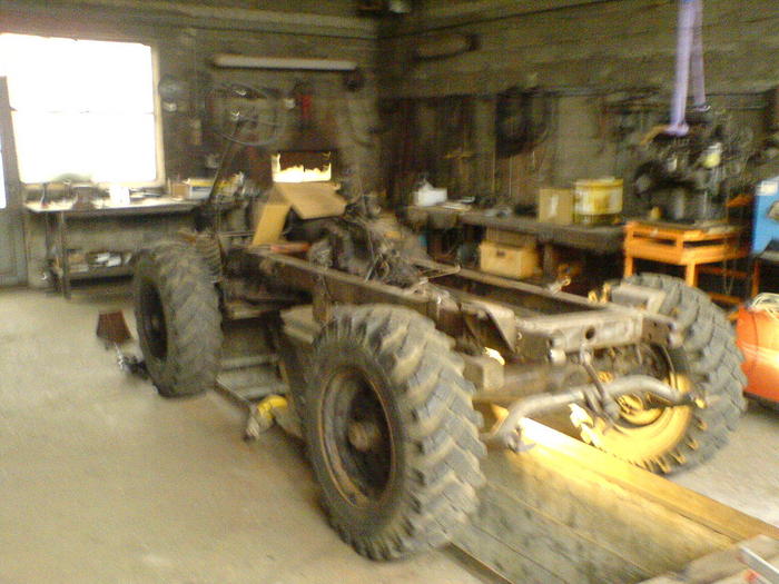

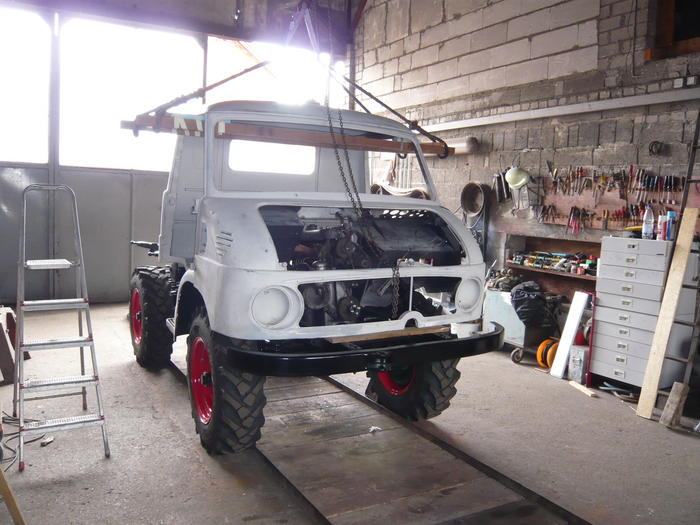

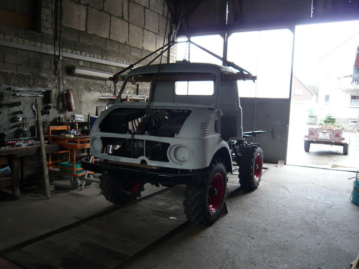

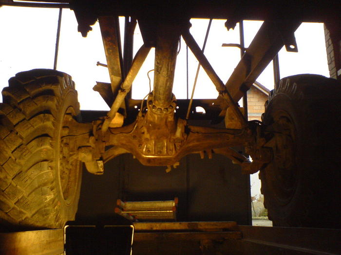

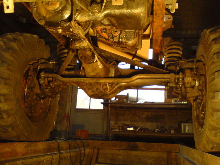

Hier einmal einige Bilderchen von meinem Mog wie er aussah als ich ihn Kaufte und wie er derzeitig aussieht ;-):
Beim Kauf:
Restauration:
Dies ist bisher in einem Jahr nach dem Kauf des Mogs passiert.
Bei fragen etc. einfach melden!

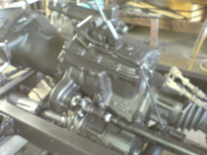

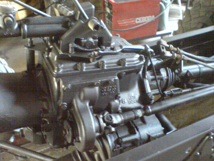

Hier Bilder von den Kupplungsteilen:

Hallo Uni/Zuki
Da hast ja noch einiges vor Dir.
Ein Tip wenn ich Dir geben darf. Da Du eh den Motor ausgebaut hast würde ich Dir empfehlen eine SinterMetallkupplung zu verbauen.
Auch gibt es bei der Kupplung ne schwachstelle.
Die Hebel brechen offensichtlich sehr oft. Kann man leicht etwas verstärken.

BeitragVerfasst am: 29.09.2007 19:13:00    Titel:
Das hat nichts mit der Motorleistung zu tun, dass die Hebel brechen. Die drei Hebel haben einen Konstruktionsfehler. Kleine Kanten, die bei der Fertigung entstanden sind, wirken jetzt wie Sollbruchstellen.
Habe ich selbst auch nicht gewusst, haben mir einige aus der UC gesteckt.
Habe dann die Hebel etwas verstärkt.
Die Kupplung habe ich bei meinem auch verstärkt. Das währe aber bei deinem Motor in der tat blödsinn.

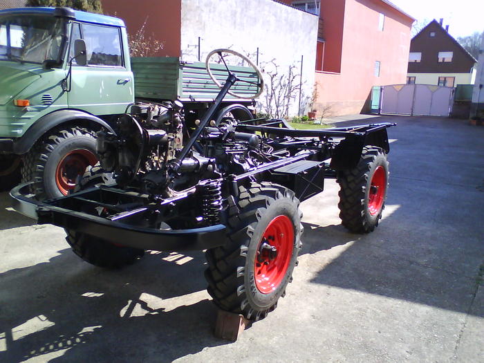

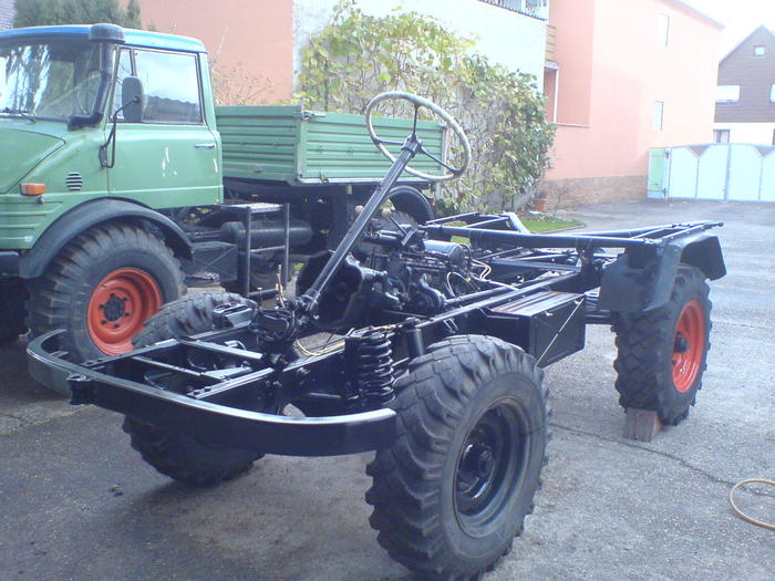

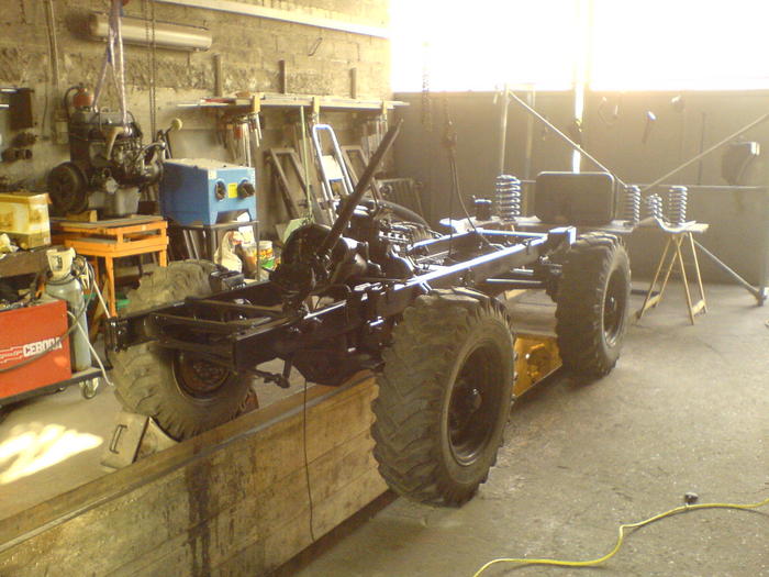

Hi, hab ganz verpennt hier mal meinen Restaurationsthread weiter zu machen! Werd das hiermit nachholen und euch auf den Aktuellsten Stand bringen jedoch müsst ihr euch etwas gedulden, es hat sich einiges getan und es werden nun Viele Bilder folgen ;-):

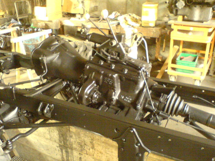

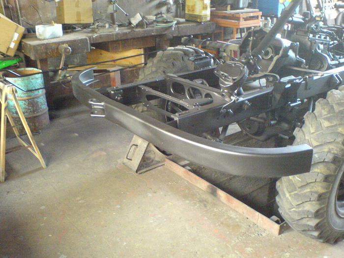

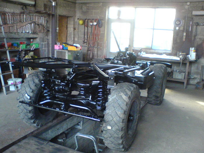

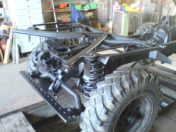

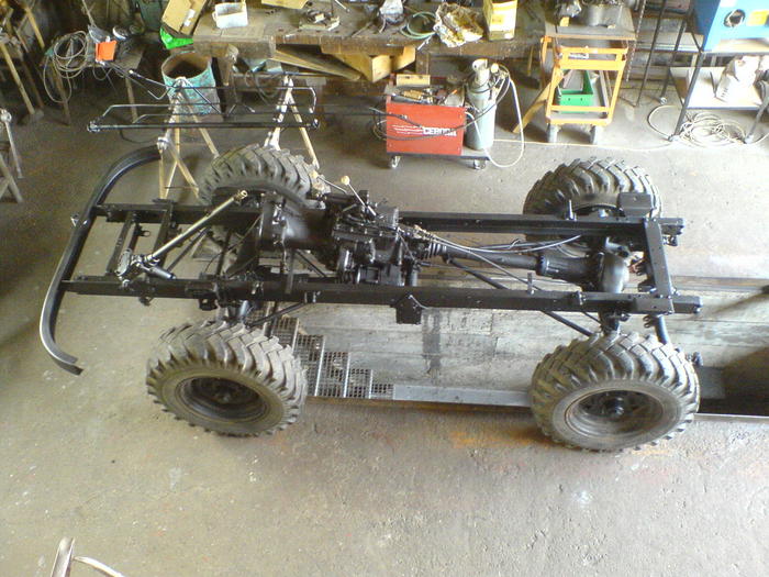

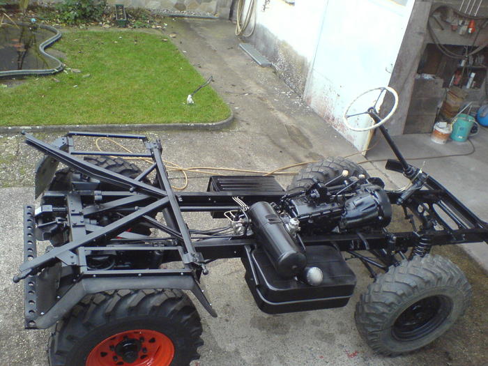

Nachdem der Motor drausen war hab ich den kompletten Rahmen abgeschliffen und entrostet, zum Glück gabs nicht so viel Rost am Rahmen:

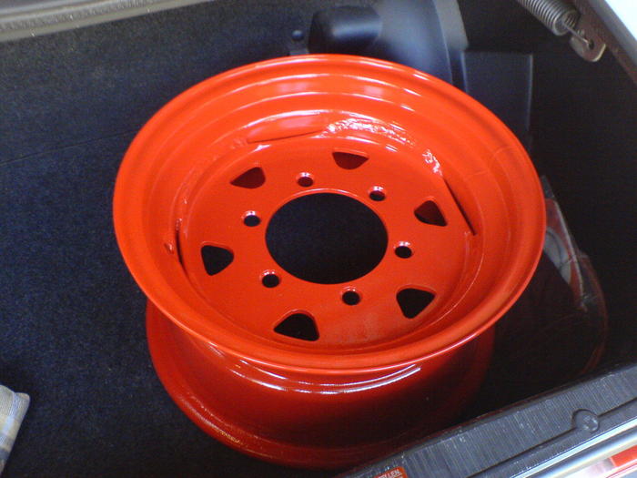

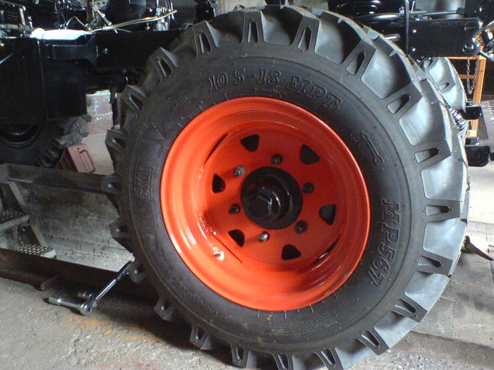

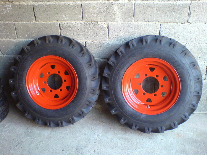

Meine neu lackierten Felgen mit Ackerstollenbereifung:

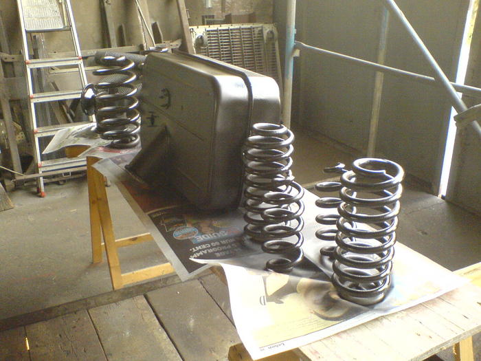

So, nach etlichen Stunden bzw Samstagen, Schleiffen und entrosten, konnte ich (bzw mein Dad) das ganze Zeugs mit 2K-Grundierung grundieren (oder Lackieren?) ;-) :
Jens-Alexander
Uni/Zuki
Wohnort: LKR Karlsruhe/Baden
...und hat diesen Thread vor 6974 Tagen gestartet!
1. Suzuki Grand Vitara 2.0 Comfort+ Bj.07
2. Unimog U800 Bj.71

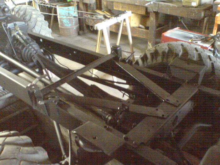

BeitragVerfasst am: 20.04.2009 19:05:22    Titel:
Und weiter gings mit Grundieren:

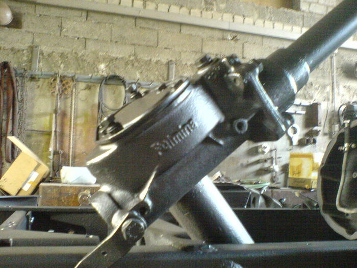

Die Hintere Strebe ist nur mal so draufgelegt zum schauen. Zapfwelle ist nun auch verbaut....
Sorry für die Quali....HandyCam ;-)

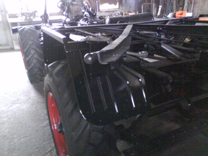

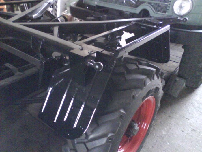

So, Kipperspinne mit den alten Kotflügelhaltern und dem Halter vom Druckluftkessel sind Montiert:
Und nun kam die Richtige Farbe drauf:

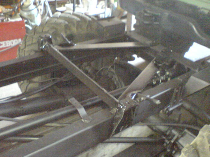

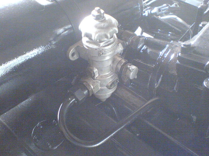

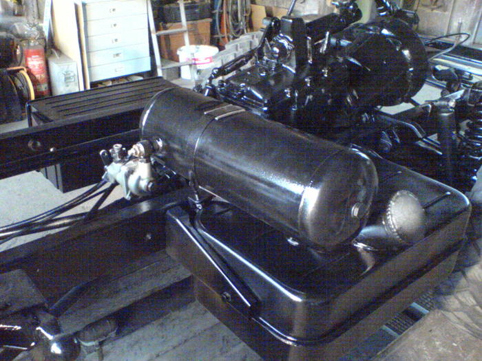

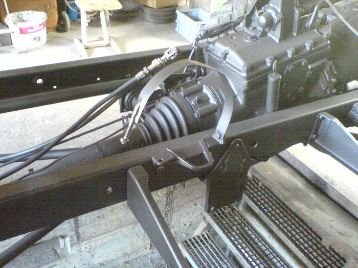

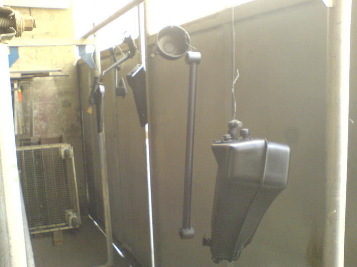

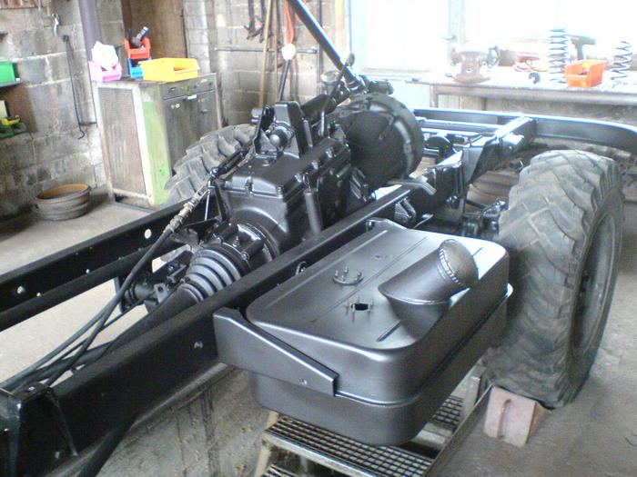

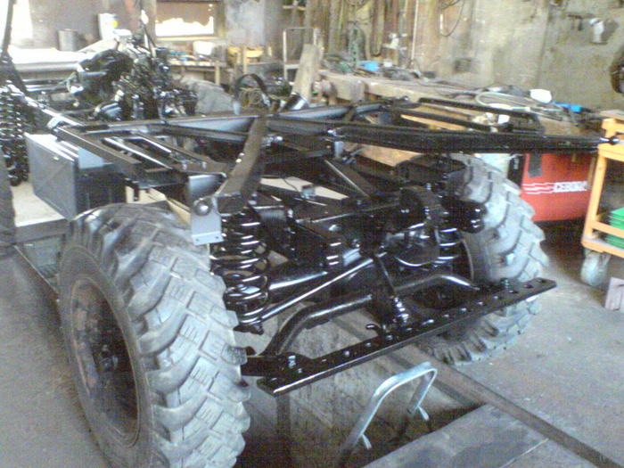

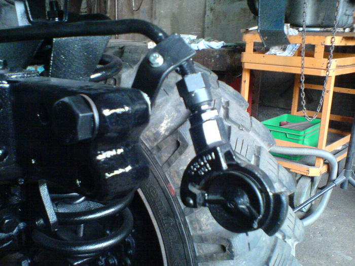

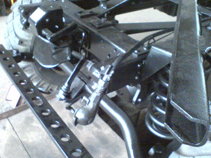

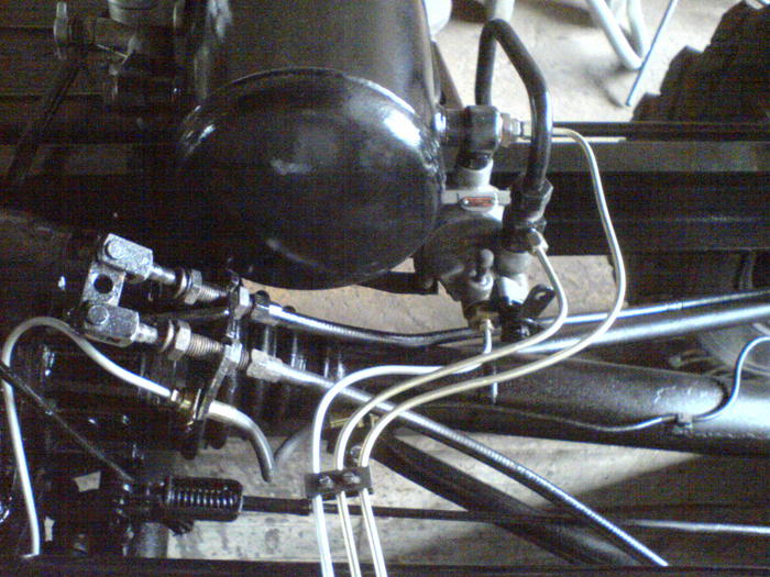

So Batteriekasten und 60Liter Tank:

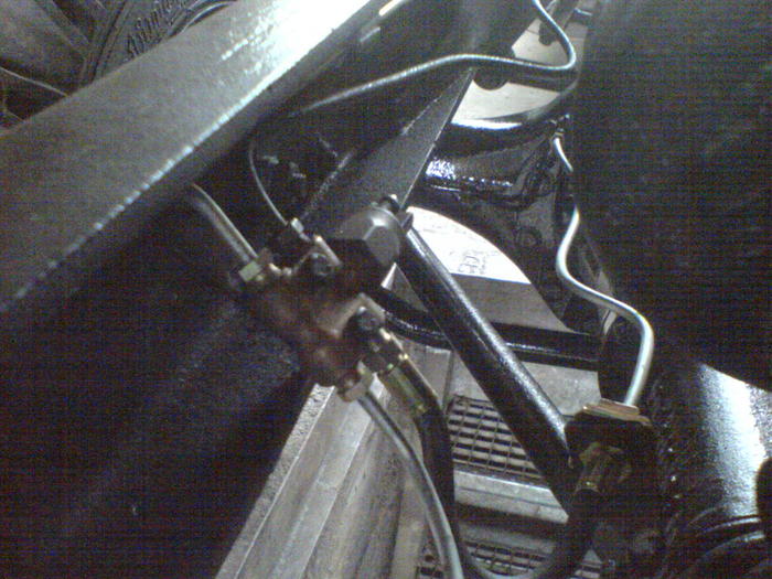

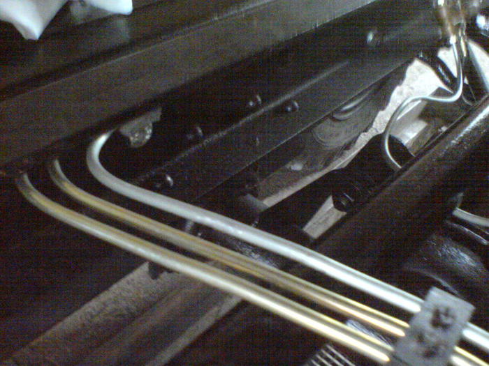

Verlegung der Bremsleitung zum Hängerbremsventil und der beiden Druckluftleitungen zum Manometer:
Das saubere Biegen ohne Hilfsmittel ist nich so einfach ;-) Am Rahmen sieht man auch ein bisschen eine Schraube die ich zur Halterung der drei Leitungen in ein Vorhandenes Rahmenloch schraubte, damit die Leitungen nicht so Flattern und am Rahmen anschlagen:
Der Bremsverteiler:
Die Halterung vom Einleiter-Anschluss:

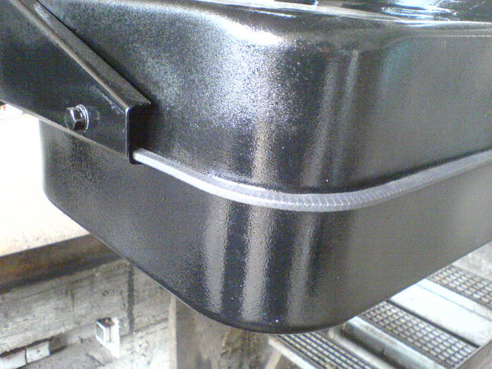

Der Tank mit dem Kantenschutz:
Der Druckbegrenzer:
Und die HA-Bremse:

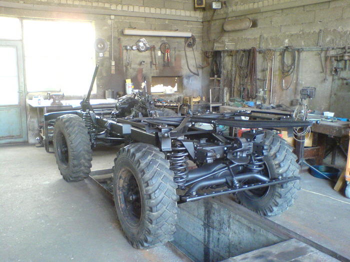

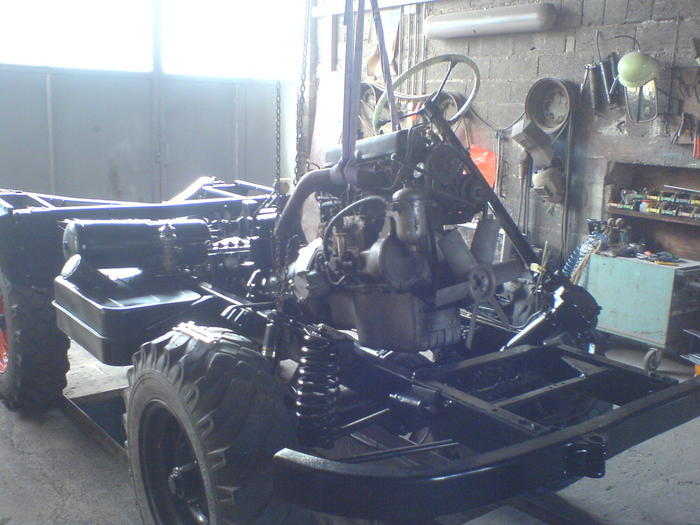

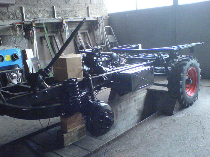

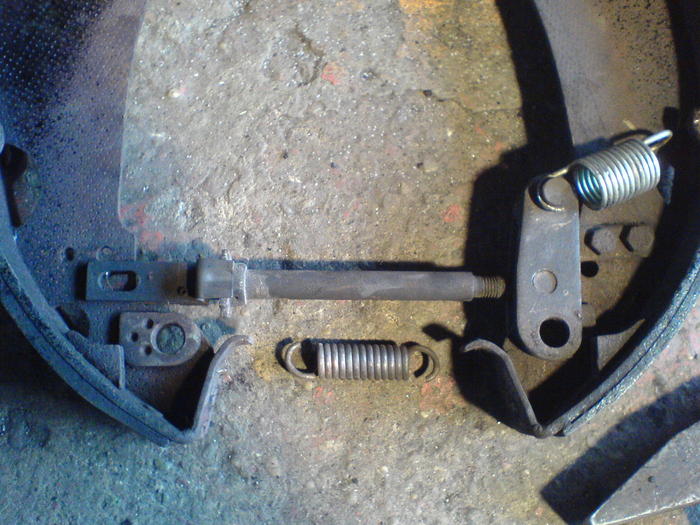

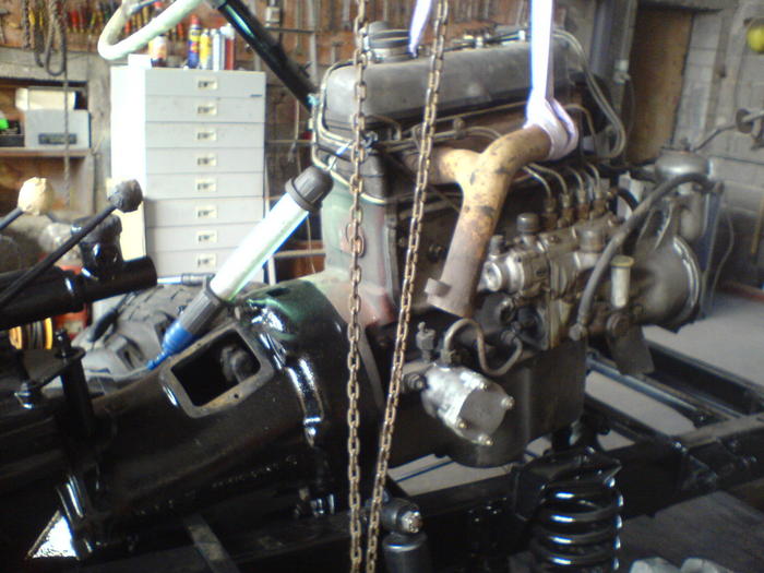

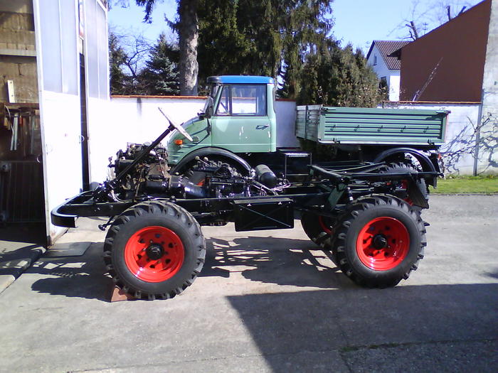

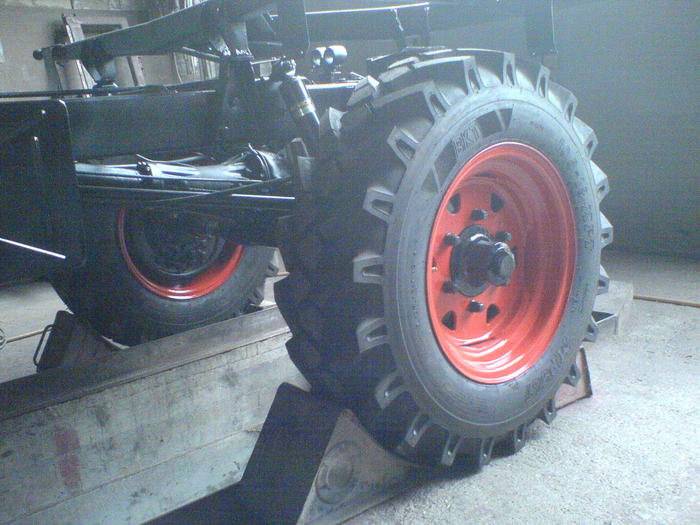

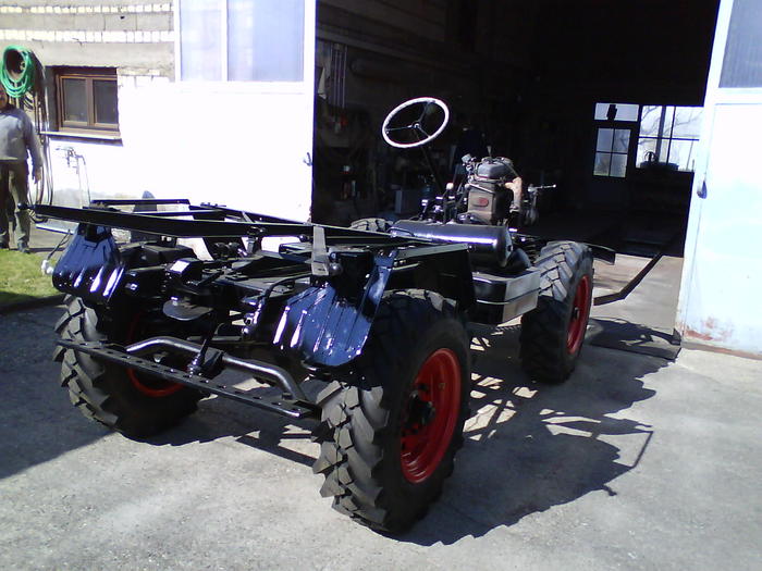

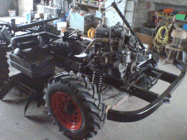

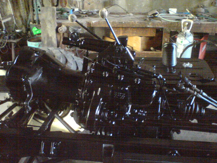

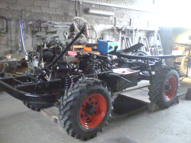

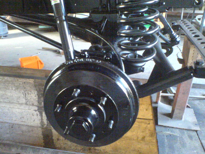

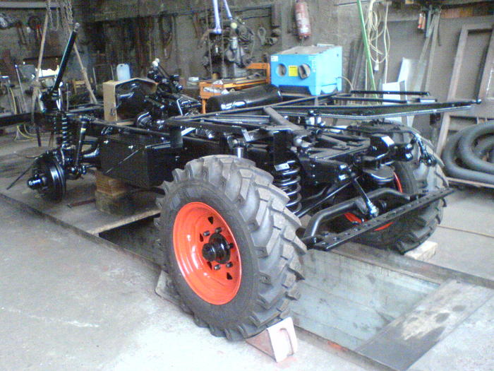

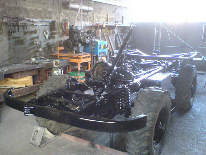

So, rundum wurden neue Bremsbeläge auf die Sandgestrahlten und LAckierten Träger montiert:

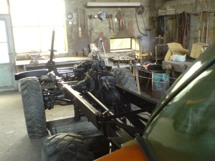

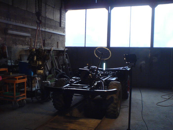

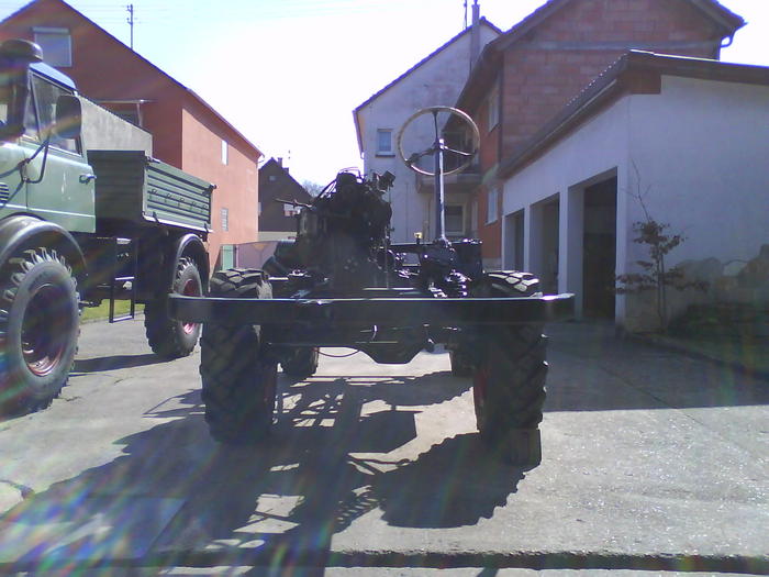

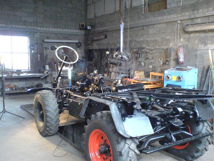

Mal das Fahrgestell wieder rausgeschoben um in der Werkstatt klar schiff zu machen und den Staub mittels Druckluft zu entfernen.

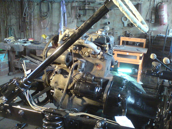

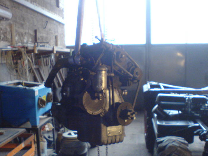

So, links hängt er noch der OM636....
...beim dranschrauben....
...Endergebniss....
So hier sind nun auch die Vorderen Herzlochfelgen montiert (Reifengrösse ist im übrigen 10.5-18)

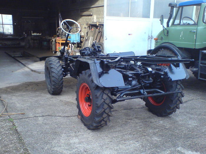

Hier 2 bilder der Orginal Nachbau Kotflügel:

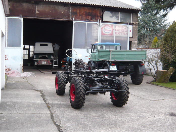

So, hier noch Bilder vom Fahrgestell in der Sonne:

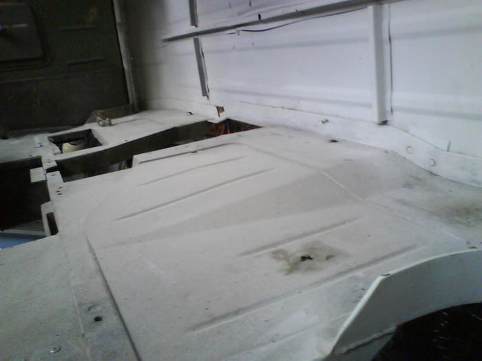

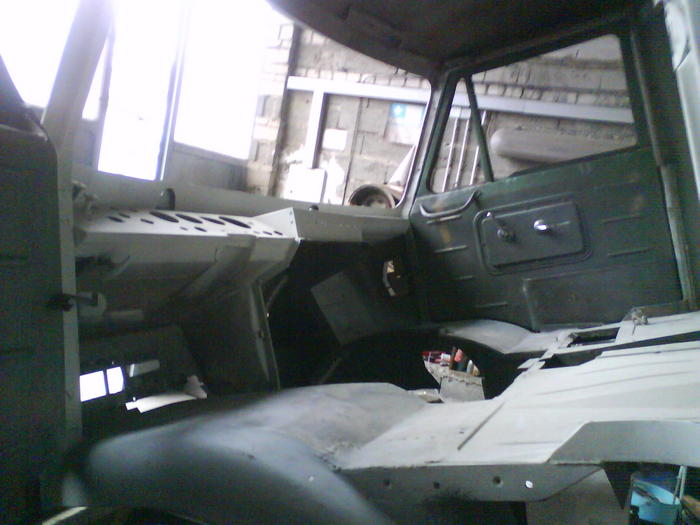

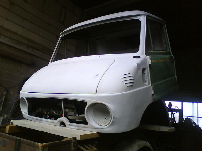

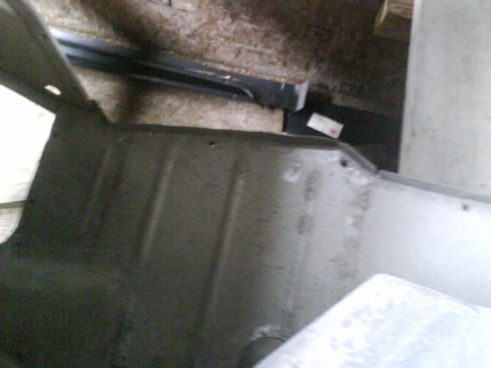

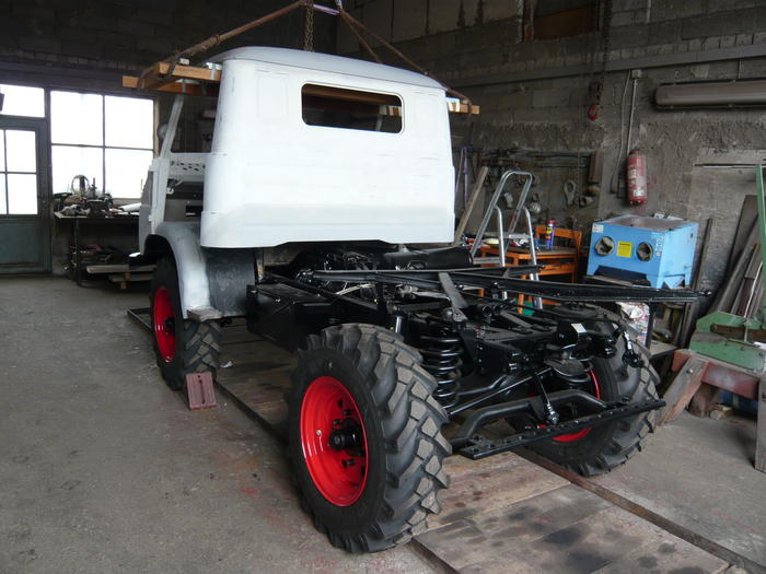

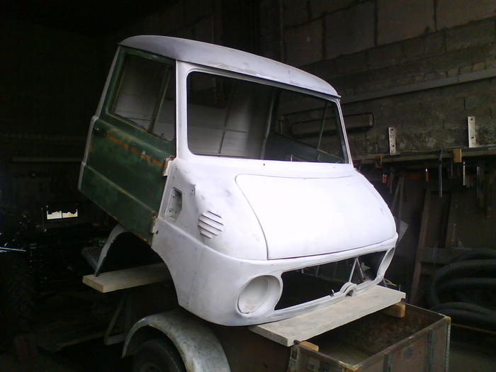

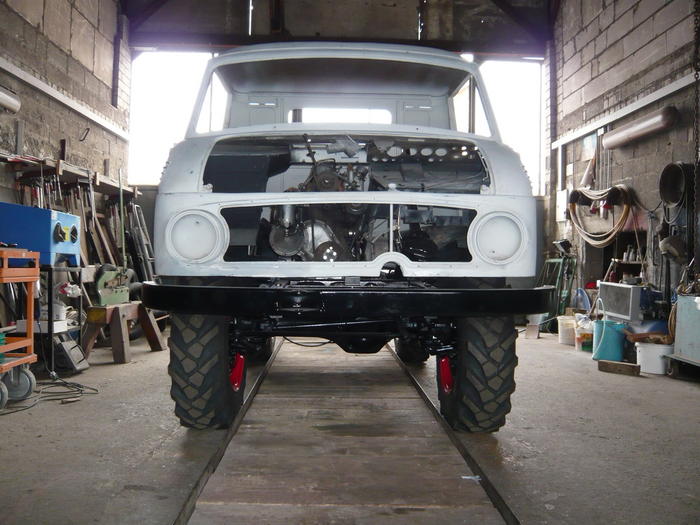

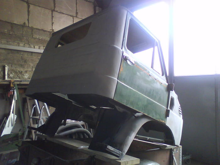

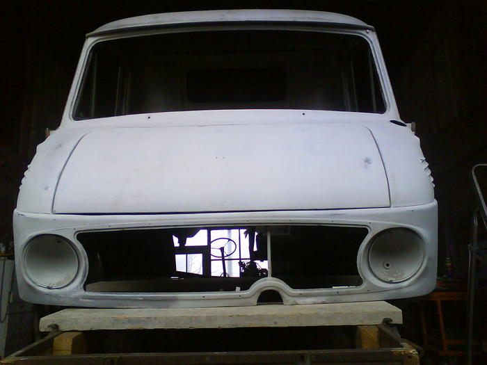

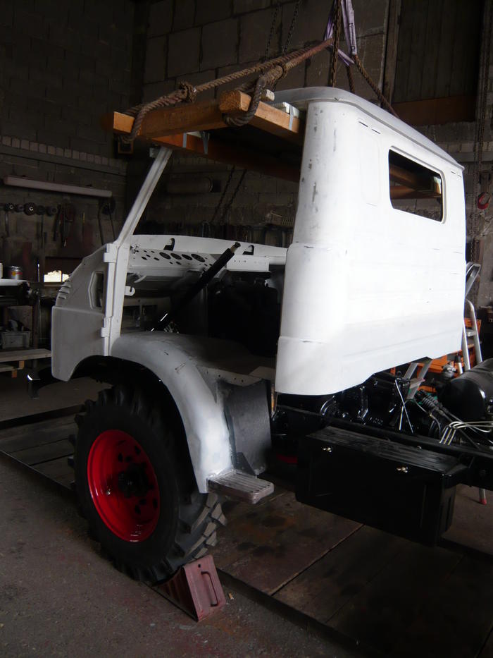

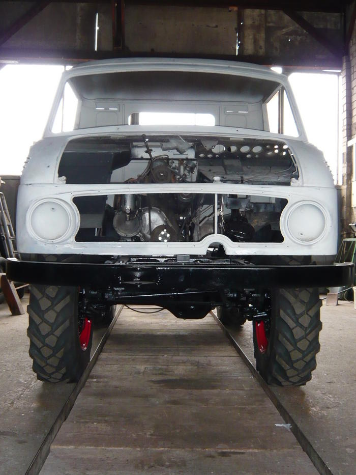

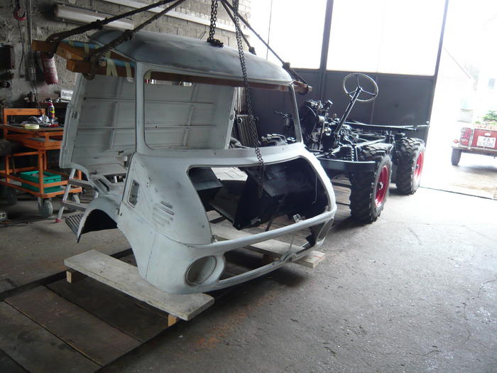

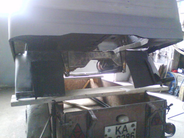

Hier Bilder von der Kabine:
Keine Panik, die Türen müssen noch gerichtet werden (die blieben noch bei der Kabine so lange wegen dem einpassen).
Und noch drei vom Innenraum:
Und die Montage der Kabine:
Die Kabine wird nun noch etwas gerichtet (Feintuning und die Türen) dann kommt sie runter zum Füllern und Lacken.
