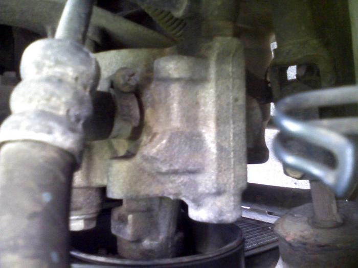

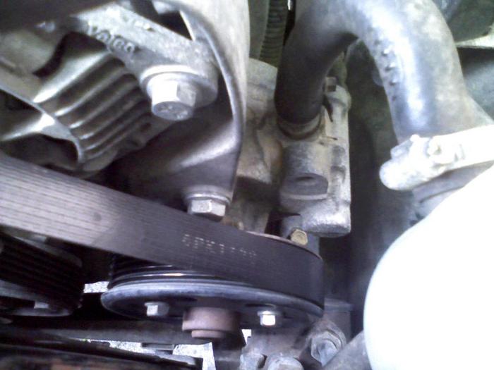

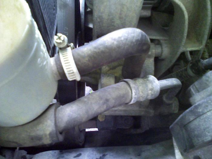

Jetzt ist sie tot !
In der Firma losgefahren, hatte das Gefühl die Lenkung geht für eine Sekunde etwas schwerer, fahr nach Hause und genau vor der Haustür war dann Sense mit lenken.
Morgen früh werde ich ihn noch in die Garage Bugsieren und dann mal weitersehen.
Von Chrissy werde ich ein Angebot bekommen, insofern sollte das Geritzt sein, Gerüchteweise soll die Pumpe aus dem Renault Kangoo Express (FC_) D65 1.9 (FC0E, FC02,FC0J,FC0N) die gleiche sein. Wenn jemand zufällig so einen Wagen fährt und die Bilder vergleichen könnte wäre das perfekt !
Morgen früh muß ich einen Drucker bei einem meiner Kunden ausliefern, er ist Ersatzteilimporteur für französische Fahrzeuge mit großem Lager. Mit ganz viel Glück hat er eine passende da.
Auf jeden Fall nett von meinem Wagen daß er mich noch nach Hause gebracht hat Love it .
Hier noch ein paar Handybilder der Leiche :

ähm - so eine Servopumpe ist ja kein Hexenwerk. Und es wird hier wie bei Klimakompressoren nur ganz wenige Hersteller geben. Wenn du also die Anschlußmaße hast und ein paar Fotos sollte es möglich sein bei einem Verwerter was brauchbares zu bekommen und den exorbitanten Preises des Fahrzeuganbieters aus dem Weg zu gehen.
Wobei die wie beschriebene Vorgehensweise schon ein paar Tage dauern kann - also ergo - abwägen was Priorität hat - Auto schnell wieder im "Dienst" oder ein paar Mücken sparen

Bau die Pumpe raus und schau ob sie sich zerlegen lässt. Die Lager und Simmeringe sind in der Regel Normgrößen. Dann nimmst du die alten Lager und Simmeringe, fährst zu einem Laden der Lager und Simmeringe führt (Trost etc.), knallst die auf den Tisch und sagst in verständlichen Worten "Will ich haben". An der Kasse noch 10€ abgelegt und gut ist. Ich hatte die Erfahrung auch schon mit einem meiner ersten Terranos. Der Lagerwechsel geht schneller als der Ein-und Ausbau wenn man mit Kühltruhe und Herd arbeitet um das Lager aufzuschrumpfen.

Die Option habe ich mir auch offengehalten, jedoch raten alle Boschdienste aus der Region davon ab da man wohl Probleme bekommen könnte daß die Pumpe danach nicht mehr dicht ist bzw. genug Druck aufbaut.
Kaputt ist es eh, insofern macht es nichts aus.
Die Pumpen von Renault sehen ganz anders aus und scheiden somit aus.
