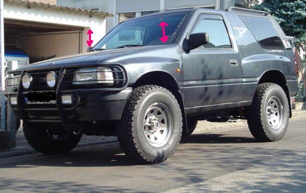

was mich vorallem interessiert, das mal vom sandmann erwähnte höherdrehen der schraubenfedern. wie das funktioniert, wie viel man erreichen kann ohne die ausfederung zu verleiren usw....

BeitragVerfasst am: 30.09.2007 21:16:14    Titel:
etwas an den federtellern unterlegen,
sogenannte spacer,
kann man selber machen oder machen lassen. Winke Winke

ups..Obskur da rufen sie schon wie im anderen Forum.. Hau mich, ich bin der Frühling
nur keine Bange bekommen wir hin.
Aber mal Spass beiseite..
hab dir schon die eine PN beantwortet.
vorne kannste höher drehn...
hinten bei den Schraubenfedern, da kannste Feder-Spacer reinmachen (muss vom TÜV abgenommen werden). Oder du nimmst Air-Rancho-Dämpfer, da kannste hinten die Höhe bis 50 mm variieren..so wie du es magst.
ach und wegen den Kotflügel-Verbreiterungen.. Grins
die sind vom Frontera 2.4 l, aus dem Opel-Regal..
viele sagen das geht nicht..und sie würden nicht passen..aber es geht doch Hau mich, ich bin der Frühling bekommt man beim FOH (teuer), oder sehr günstig bei Ebay...von Schlachtfronti`s.. Supi
hoffe ich konnte helfen.. Winke Winke
