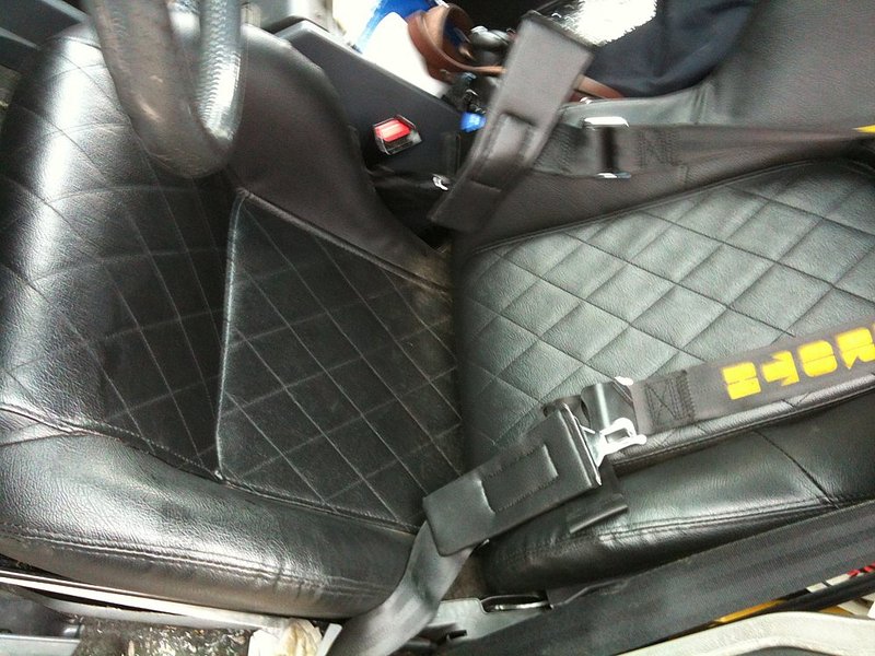

Moin, ich habe in meinen XJ sportsitze eingebaut, als Konsole eine Alupaltte was auch gut geht. nun mein
Problem
ich bin damit sehr hoch gekommen, alles auf der Original e-verstellung.
Die sache ist die die Verstellung ausbauen geht zwar aber dadurch das die sitze breioter sind als die orognal bin ich jetzt schon weiter nach aussen gekommen, innen ist der Tunnel an den ich dran komme und aussen die Seitenverkleidung.
Jemand eine idee?
Die verstellung ist ganz unten, hinzukommt das der Moto anscheinen einen weg hat und ich den fahrer sitz nicht mehr nach hinten schieben kann.
Brauche dringend vorschläge da ich im mom beim fahren genau 1 finger breit luft zum himmel habe.

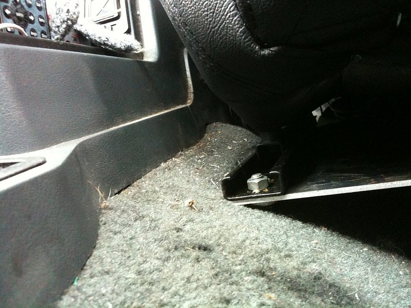

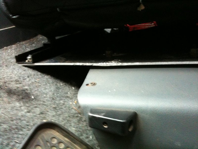

Hier mal Bilder , die Aluplatte geht nicht schmaler, entspricht der aufnahme der neuen sitze

So wie das bei dir aussieht muss die olle FK Konsole auch geändert werden, zumindest
Tunnelseitig 10cm nach innen. Danach entweder bastelmäßig die Jeep konsolen in der Höhe
kürzen und wieder zusammenbraten, oder wie gesagt, anständig aus 4 Kantrohr und nen paar Flachstahl
ne individuelle Konsole bauen, die auf die org. Punkte im Bodenblech und an den Sitz passt.
Manuelle Jeep Konsolen hätt ich noch 2.

Keine Ahnung, ob´s hilft... bei meinem Pre-Facelift war´s so: Die mechanische (!) Sitzverstellung blieb, wo sie war, darauf wurde der Adapter des Sitzherstellers (pardon, gelogen, der vom Sitzhersteller zugekaufte Adapter) geschraubt und darauf die Scheelmann-Sitze. Die "Adapter" (gebaut von König) waren einfach 4 Flacheisen, mit den richtigen Abständen aufeinandergeschweißt, Löcher rein, schwarz übergejaucht. No rocket science...
Ggf. hülfe es ja, die recht ausladende elektrische Verstellchose gegen die aus einem "Nicht-Limited" mit manueller Versteller zu tauschen. Andererseits muss es auch mit der Elektrik gehen... habe für den Facelift mir jetzt auch Sitze besorgt und schon mit Greiner/Scheelmann gesprochen, das es da auch wieder Adapter gibt.
