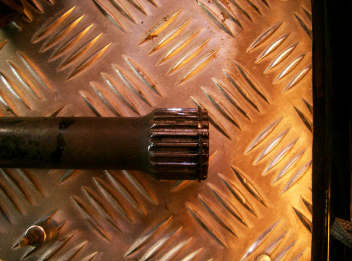

Hat jemand ne Ahnung, was ich mit ziemlich teuren und angeblich unkaputtbaren Steckachsen der o.g. Firma machen soll, wenn sie nach nichtmal 2 Jahren, 40.000 km und 15 Einsätzen im Gelände (Fahrgeländewochenenden in Peckfitz und Sontra und so ähnlich, 1x Ardeche, 1x Pomerania, nix spektakuläres also) massiven Verschleiß an den Mitnehmern und der entsprechenden Verzahnung an den Wellen aufweisen?

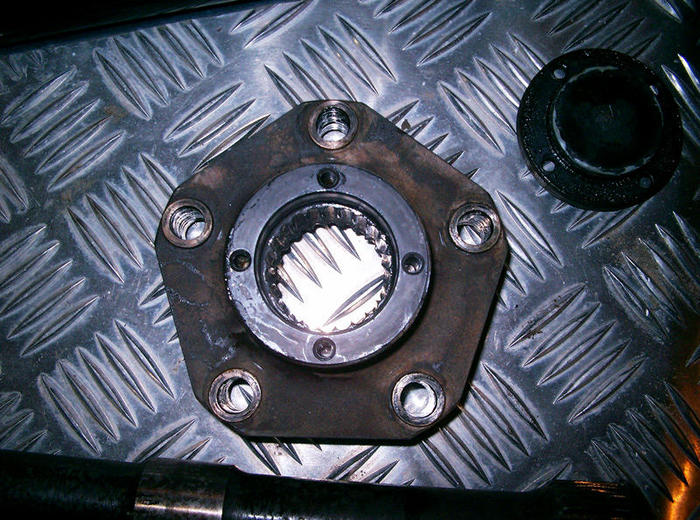

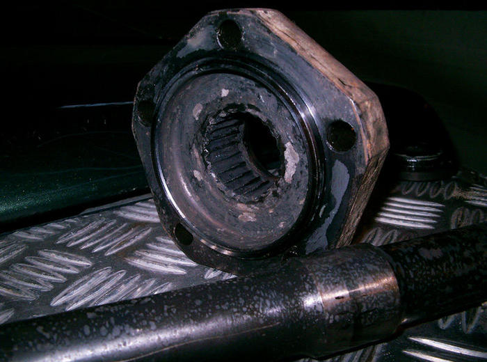

Jedenfalls bin ich von den Achsen maßlos enttäuscht. Der o.g. Einsatz (in Verbindung mit nem Detroit Locker - deswegen sind sie überhaupt rein gekommen) sollte ja wohl kein Problem darstellen. Die Enttäuschung ging aber schon 2 Wochen nach dem Einbau los: die schick schwarz brünierten Mitnehmer waren komplett braun und sind es seitdem... Der Verschleiß der Verzahnung (ich mach mal noch ein Foto davon) hat mir dann aber doch die Kinnlade runterfallen lassen. Ich werde auf alle Fälle die Seriensteckachsen wieder einbauen, bevor ich zur Pomerania fahre, weil ich fürchte, sonst nicht dort anzukommen.Meine Empfehlung: Finger weg von dem Kram.

BeitragVerfasst am: 10.10.2007 22:44:58    Titel:
Hier erstmal wie versprochen, was zum angucken:
Hier sieht man evtl. den Verschleiß an der Achse
Hier sieht man die Reste der Verzahnung im Mitnehmer. Man beachte die spitzen Zähnchen.
Und hier nochmal der Mitnehmer:
Am schönsten finde ich aber das kleine Video, auf dem man sieht, wie passgenau der Mitnehmer inzwischen auf der Achse sitzt:
