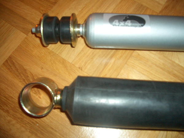

Nachdem meine Monroe Dämpfer sich mit durchschlagendem Erfolg von der Arbeit verabschiedet haben und wir Urlaub in den Bergen machen wollten mit Pässe fahren etc., mussten fix neue Dämpfer her.
Der Herr Nakatanenga hat mir die hier mitgegeben:
Die haben anstelle der Blechhülse als Schutz eine dicke Gummitülle und sind recht massiv und robust vom ersten Eindruck, auch einen Tick größer als die alten Monroe.
Die Aufnahmen hinten sind aus dickerem Material als die Monroe und auch besser verschweißt, die Gewinde und Schrauben aus Edelstahl (wer selbst unterm Auto lag und an den verosteten Gewinden sich die Hände kaputt gemacht hat, weiss es zu schätzen).
Was mich begeistert hat, dass die Gummilager insgesamt dicker und größer ausfallen und hinten oben 2-teilig sind, sodass der Dämpfer auf der Aufnahme nicht mehr nach innen an den Rahmen rutschen kann.
Jetzt nach Tour mit diversen Autobahn-, Pass-, und Holperstrecken muss ich die Teile (und Peter) echt loben.
Unter Beladung (4 Pers., Gepäck, Stahlträger und Dachzelt) kein Eintauchen oder Nicken, nicht mal die üblichen Aussetzer bei schnellen Kehren und Schlaglöchern.
Haben perfekt Ihren Dienst verrichtet.
Die Rechnung war mittlerweile auch schon da...
Nee, oder?...OK.....die Teile sind etwas teuer als die Monroe aber Ihr Geld wert.
Bin gespannt wie die sich die bei mir im Langzeitest mit Hänger und im Dreck machen.

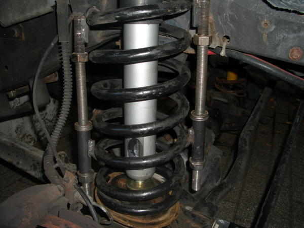

Nette Federspanner haste da gebastelt. Respekt

Man! net die Federspanner (Hab mir halt gedacht das Gedöns von ATU krieg ich besser und stabiler hin..) anschauen, die Dämpfer innen sind wichtig.
