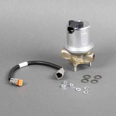

Wer kennt diese Pumpe
Features
Tumble polished billet look
New lower housing casting for enhanced fuel flow
Motor draws only 3 amps current
7 1/2 amp fuse recommended
Improved design for street/strip applications
Distinctive “BLUE” logo
Flows 110 GPH (free flow)
Flows 88 GPH at 9 PSI zirka 333 Liter in der Stunde 0,6 Bar
Maximum pressure is 14 PSI
Provides constant fuel flow with no pulsation
Has externally accessible pressure relief valve (max 14 PSI)
Rotor/Vane pump design is more tolerant of contaminated fuels
Weighs only 3 lbs
Includes mounting bracket
Repair kits are readily available
Can be serviced from either pump end or brush cap end
NOT compatible with alcohol or methanol fuels
Use of safety shut-off switch, P/N 12-810, strongly recommended
Not designed or recommended for use with fuel injection systems

Holley Produkte kenne ich vor allem aus dem Tuning Bereich für amerikanische Autos...
Bauen auch recht gute Vergaser... wobei ich da Edelbrock auch nicht schlecht finde...
Wenn ich mich nicht irre dann ist das eine Förderpumpe für Benzin... ob das mit Diesel funktioniert weiss ich nicht..
Und ausserdem...
Nicht empfoheln für Einspritzsysteme...
Ich würd da eher zu einer angepassten Pumpe raten... diese hier ist für nen 5.9er Cummins Hau mich, ich bin der Frühling

So die Entscheidung ist Gefallen diese Pumpe werde ich Einbauen.
12V DC WALBRO
11 PSI - *6065 Replcmt.
11 PSI, MAX. DRAW 2.3
AMPS, 45 GPH,
RATED TO 18,000 HR LIFE
CYCLE
