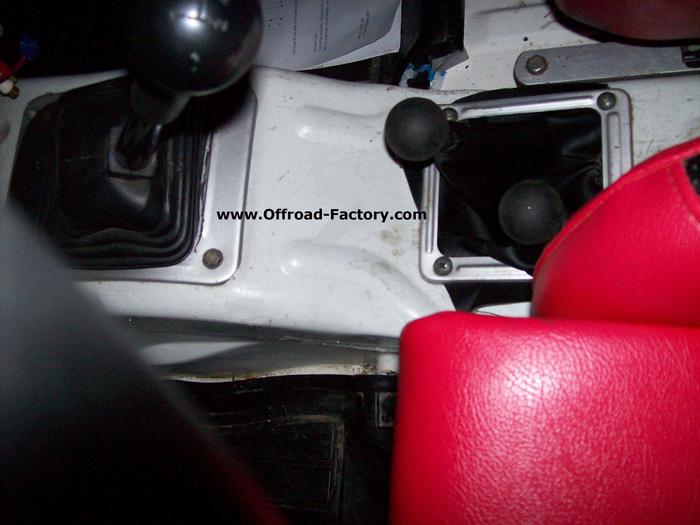

Exklusiv in Europa, die originalen patentrechtlich geschützten Twinsticks !
Kompletter Umbausatz für das Suzuki SJ / Samurai Verteilergetriebe um die Untersetzung und den Allradantrieb getrennt schalten zu können.
Gerade im Trial oder in kniffligen Situationen kann es von Vorteil sein die Untersetzung auch einmal ohne Allrad nutzen zu können.
Mit diesem Twinstick Kit haben sie nun die Möglichkeit beides getrennt zu schalten.
Um die Twinstick Funktion im Verteilergetriebe zu ermöglichen muß eine Schaltkugel im Verteilergetriebe entfernt werden, dies bietet sich gerade bei 4,16:1 Umbauten an da man dabei das VTG eh offen hat.
Geliefert wird der Twinstick Umbausatz mit allen benötigten Teilen:
Schaltmuffe
2 Schalthebel
2 Schaltknäufe
1 O-Ring
Kunstlederschalthebelmanschette
Englische Einbauanleitung
Beim Einbau müssen die Schalthebel in die richtige Position gebogen werden um die Paßgenauigkeit beim jeweiligen Fahrzeug zu erreichen. Die fertig gebogenen Schalthebel müssen dann an der Schaltmuffe angeschweißt werden. Biegeschablonen werden mitgeliefert (für Serienfahrzeuge ohne Bodylift)

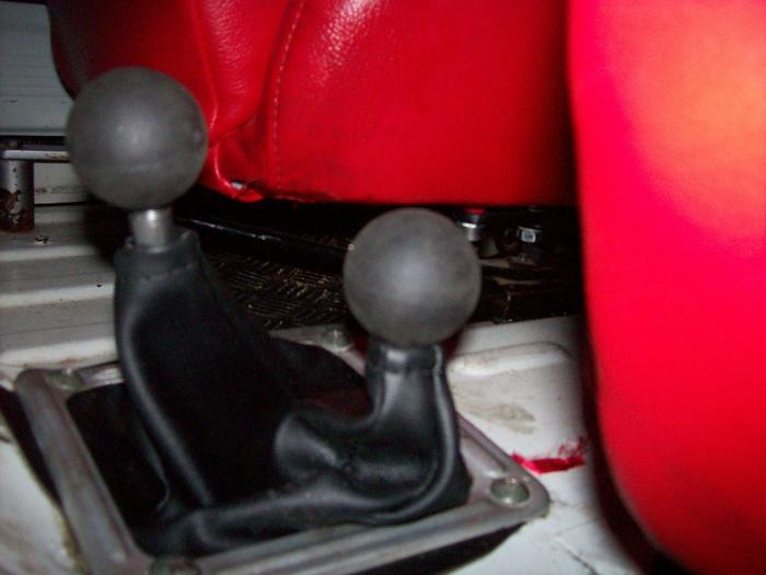

Ich hab sie schon drin Love it Love it
Danke Schatz Tröst Love it
Morgen muss ich nur noch schnell die Schalthebelmanschette anpassen.

und was ist bei Fahrzeugen mit Body-Lift???
Marc
Strada
BeitragVerfasst am: 13.10.2007 00:27:59    Titel:
Ich glaube sie hat schon einen 2" BL drin?? Unsicher
BeitragVerfasst am: 13.10.2007 08:11:00    Titel:
Ja, ich hab schon nen 2 " Bodylift drin.
Da müssen nur die Schalthebel etwas anders gebogen werden Ja
