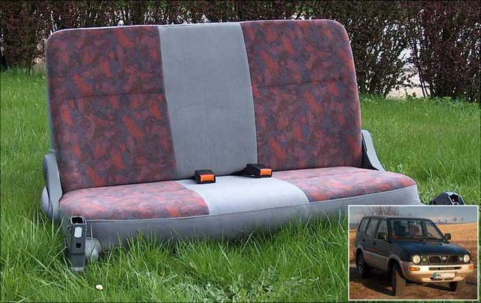

Ich hab vor wenigen Tagen in Exxy eine 3. Sitzbank für meinen Ford Maverick Bj 97 ersteigert.
Als sie bei mir ankam, musste ich festellen, dass die vorderen Halter am Boden meines Maverick fehlen, da sind rechts und Link lediglich 2 Löcher die mit Silikon verschlossen sind. Wut
Wie sehen diese Halter aus? gehören die zum Fahrzeug oder zur Sitzbank? Vertrau mir
Kann mir da jemand weiterhelfen?

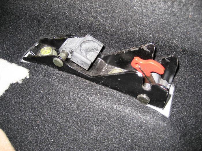

Hi, bei den älteren Modellen war der HAlter direkt an der Sitzbank, musste man rausschrauben (war bei meinem Vater so), bei meinen ist ein Halter ins Auto geschraubt in den die Sitzbank eingehängt wird. Kann heute abend mal ein Foto machen, wenn ich dran denke Smile

Moin, hat gestern abend nimmer geklappt, aber jetzt:
Ist immer noch mit je 2 Schrauben (Ich glaube Feingewinde) angeschraubt. Sitzbank wird unter den roten Haken eingehängt, dann der Hebel am Sitz umgeklappt, fertig.
