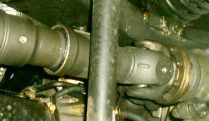

BeitragVerfasst am: 29.09.2005 14:26:31    Titel:
So ?
Grins
Leg`dich mal unters Auto, schau Dir mal die Gelenke der Spurstange an (oder war es die Lenkstange?), die Kreuzgelenke der beiden Kardanwellen und guck mal oben auffe Hinterachse wo diese befestigt ist .

BeitragVerfasst am: 29.09.2005 14:30:58    Titel:
also zweite is ja ein schönes bild, die stelle kenn ich sogar *g*
doch wo versteckt sich da der schmiernippel?
und was mach ich denn eigentlich wenn ich den schmiernippel gefunden habe?
wie bring ich da nachher das fett rein?

BeitragVerfasst am: 29.09.2005 14:33:09    Titel:
Sense hat folgendes geschrieben:
In den Gelenken sind die drin
Mit ner Fettpresse
