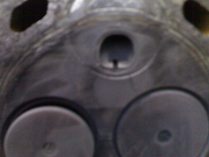

Hallo zusammen
Habe gerade meinen Zylinderkopf runtergenommen da meine Liesi (Patrol Y60 Bj.92) vorgestern begonnen hat grundlos weiss zu rauchen und im Kühlkreislauf geblasen hat ohne aber bedenklich heiss zu werden. Nee, oder?
Bei Zylinder 4 und 5 ist von der Brennkammer Richtung großem Ventil ein ca. 1cm langer Riss sichtbar. Auch die Dichtung hat nicht mehr besonders beeindruckend ausgesehen.
Nun hier meine Frage!
Hat jemand ähnliche Erfahrungen damit ob diese Risse Einfluss darauf haben oder es doch (hoffentlich) nur an der Dichtung liegt?
Schöne Grüsse Mario

BeitragVerfasst am: 28.10.2007 09:01:05    Titel:
Grüss euch
Also es handelt sich um Risse im Zylinderkopf vom Vorkammereinsatz (der in Ordnung ist) Richtung Ventil.
Schöne Grüsse Mario

BeitragVerfasst am: 28.10.2007 09:25:02    Titel:
Druck im Kühlwasser ist jenseits "kleiner Hitzerisse". Der Kopf ist hinüber. Bau einen neuen ein. Bei der Wahl der Kopfdichtung auf die Anzahl der Kerben achten, selbe Dichtungsgröße verwenden, auch neue Ventildichtungskappen einbaun.

BeitragVerfasst am: 28.10.2007 09:56:58    Titel:
Hmm ja schön sieht der nicht aus aber es muß auch nicht der Fehler sein das sich Druck im Kühlsystem aufbaut da der Riss ja nicht in der Nähe der Wasserkanäle ist, allerdings weiß man nicht wie tief und wo sich der Riss innerhalb des Kopfes hin zieht.
Also das man gleich die Lagerschalen mit erneuern muß wäre mir neu denn wenn die wegen einer Kopfreparatur wegknallen dann müßten die schon vorgeschädigt sein. Das Problem hatte ich noch nie auch bei Motoren mit hoher KM-Leistung.
Ich hab noch keinen Patrolmotor gemacht, kann man dort noch den Vorkammereinsatz rausnehmen dann könnte man vielleicht mehr sehen? Ist natürlich auch eine Geldfrage, wenn mans hat dann gleich neuen Kopf und gut.

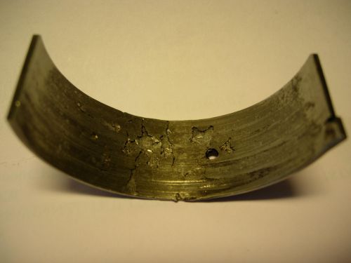

BeitragVerfasst am: 28.10.2007 09:59:58    Titel:
Man die Arbeit natürlich mehrmals machen. Die Geldfrage stellt sich dann auf jeden Fallbei zerstörterKurbelwelle. Das kann einem wirtschaftlichen Totalschaden gleichkommen.
Den Kopfschaden habe ich schon mehrmals hinter mir. Da gibt's leider kein Vorbei.
So sehn evtl. die Lagerschalen aus. Das muß durch Augenschein festgestellt werden, Meinungen sind dazu nicht ausreichend.
So teuer ist ein Pleuellagersatz auch nicht.
Grüße

BeitragVerfasst am: 28.10.2007 10:03:00    Titel:
ja wenn die so aussehen dann klappert der aber auch schon ohne Kopfreparatur.....

BeitragVerfasst am: 28.10.2007 10:05:11    Titel:
Na a. Sinnlos den Motor auch nur eine Umdrehung weiter laufen zulassen mit solchen Lagern. Sah die KW auch so aus?? Oder waren die Reibflächen noch ok?

BeitragVerfasst am: 28.10.2007 10:05:42    Titel:
Dachte mir schon daß dieser Einwurf kommt. So sehn die Lager aus, wenn der Schaden völlig eingetreten ist. Vorher merkt man nicht mal was am Öldruck, auch zu hören war da nichts.
Das hat sich kürzlich in Tunesien auf etwa 200 km nach Ersetzen des Kopfes abgespielt. Kurbelwelle war hinterher Schrott, da sich das Pleuellager 1 aufgelöst hat.
Es geht hier aber nicht primär um meinen Schaden, sondern darum, daß beim Erstpostenden ein solcher Schaden verhindert wird. Daher sollte er die Lager prüfen, wenn der Kopf ersetzt wird.
