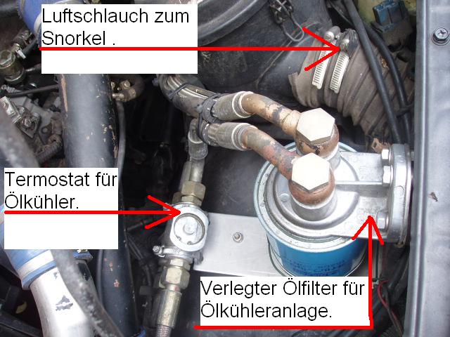

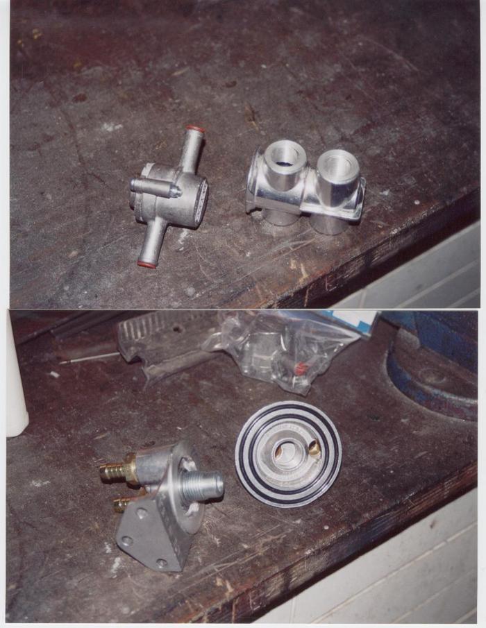

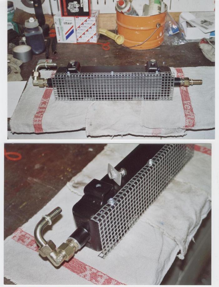

Hier ein paar Bilder zur Ideenfindung:
Ölkühler einbau bei meinem Terrano1
Der Ölkühler mit Anschlüssen.
Gehäuse für Temperaturfüher, Thermostat, Filterträger,
Adapterplatte für den Motoranschluss

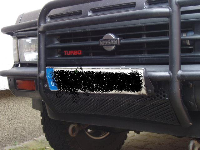

Ölkühler hinterm Schutzgitter in der Stosstange
Aber es muss anders werden!
