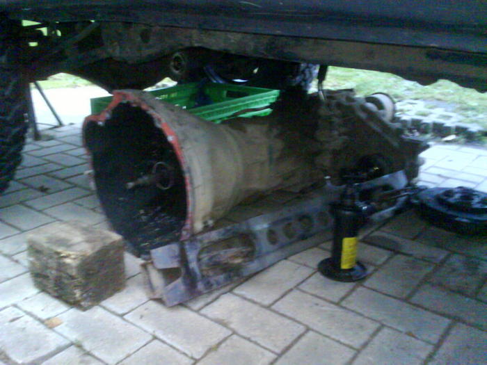

Hier noch ein paar Bilder vom bisherigen Endprodukt:
Wenn ihr genauere Bilder haben wollt, bis morgen kann ich noch welche machen - nur bescheidsagen...

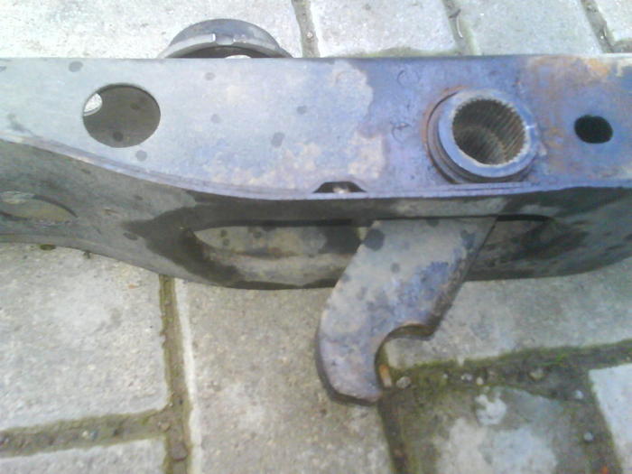

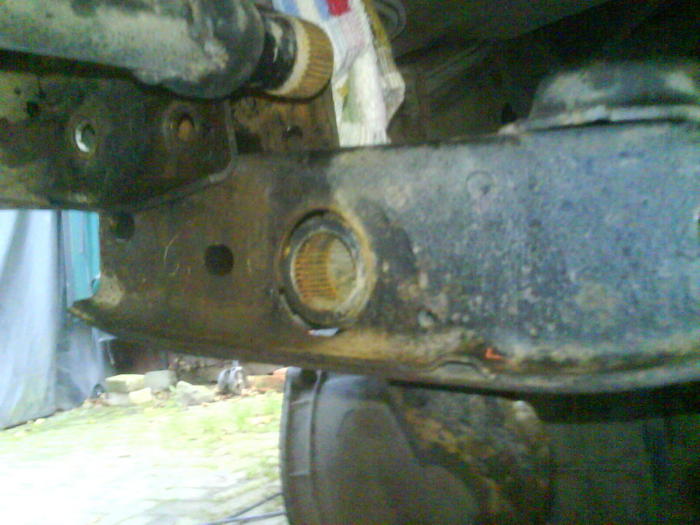

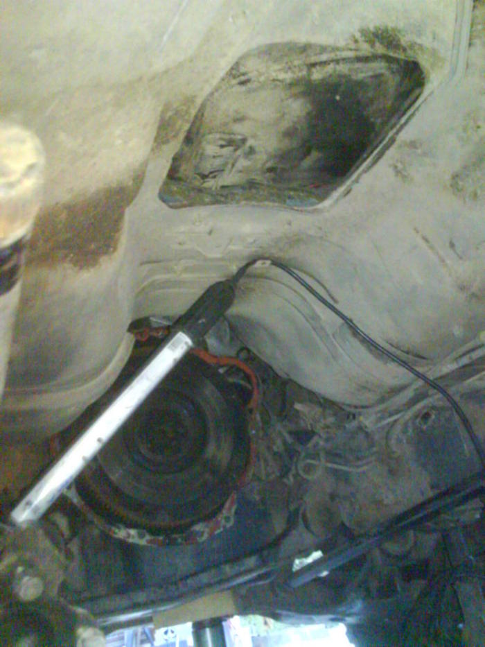

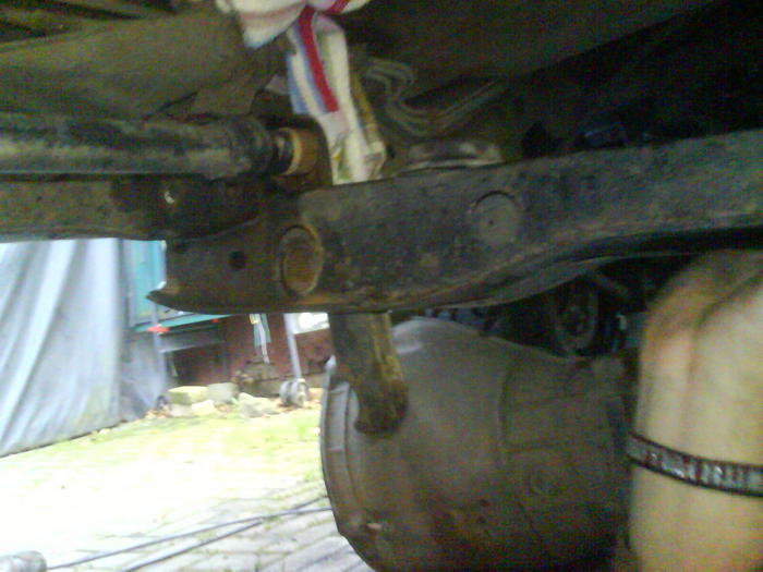

so jetzt endlich mit exobitanter verspätung die drei Fotos vom Kupplungswechsel^^ Supi
speziell von der Traverse und den Drehstäben
sind halt nur Handyfotos, wollte nur nochmal zeigen das man die drehstäbe aus der Traverse rausziehen muss, da ich nämlich ewig gebraucht hab das heraus zu finden da bei mir die ganzen Gummimanschetten abgefallen waren und eben alees wie ne einheit aussah. Der Rest ist eigentlich kein großes Problem. Natürlich um meine eigens gestellte frage zu beantworten, ja die Traverse muss raus und selbst dann isses noch eng darunter^^ - aber eng is ja bekanntlich gut YES
