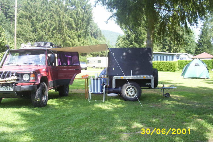

Da wir den Hänger als Küche und Stauraum verwenden ist
es für uns zu umständlich mit dem Zelt.
Hab dafür einen Fahrradständer für 3 Fahrräder auf den Hänger
montiert.
Das Zelt kommt wenn es gebraucht wird bei uns Aufs Dach.
normalerweise sieht das ganze bei uns wenn wir Campen so aus:
