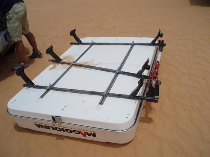

Ist aber auch mutig da einen Jackall dranzuhängen.

Ich hatte dieses "Trägersystem" an meinen Toyota Corollas.. die sind keinesfalls Pistentauglich!!
Ein Kanu und deutsche Straßenverhältnisse gehen grad noch, im Gelände sind die Träger zu schwach!

Also grundsätzlich geht das schon:
Man muss nur - wie bei allen Anbauteilen - auf Pisten immer mal wieder kontrollieren ob noch alles fest ist.
Ich würde behaupten das +50% unserer Kunden Dachzelte auf Traversensystemen motiert haben.
Ganz selten gibts das Phänomen das die Regenrinne eine Plastikummantelung hat und diese anfängt auf der "echten" Regenrinne zu rutschen.
Das habe ich mal eindruckvoll auf einem Video von einer Dr_Koordinate Algerienreise gesehen. War ein HDJ80.

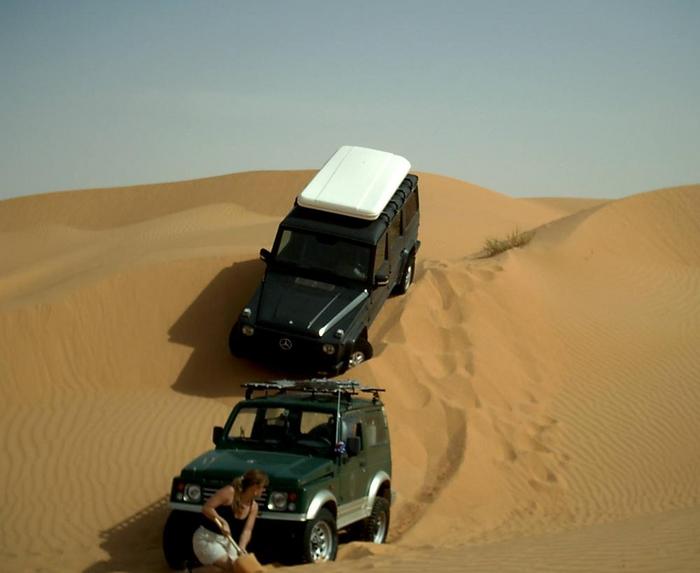

na ja und da gab es noch den freundlichen hinweis vom Füsicklehrer: " Masse mal Beschleunigung ..."
irgendwann reißt da immer irgendwas ab ... wenn der Herr da mit ordentlich Schmackes in ne Delle gerauscht ist würde ich mal annehmen gibt jeder Dachgepäckträger irgendwann mal nach ... oder das Dach ....
BeitragVerfasst am: 21.11.2007 11:22:21    Titel:
zumindest konnte sich die mittlere Traverse in der Schiene bewegen.
Es gibt nur ein Tipp:
Kontrollieren, nachziehn.....ich denke das war vorher schon lose gerüttelt. Die kleine Düne hat dem Wackeldackel dann halt den Rest gegeben.
Baloos Einwand mit dem Hilift, Farmjack, Jackall, wieauchimmer beachten!
Piste= irgendwas kommt immer lose. Armaturenbrett, Ausbau, schlimmer sowas oder Radmuttern!

Dem von Anna gesagten kann man nur wenig hinzufügen.
Dachträger mit einer durchgängigen Aufnahme an die Regenrinne (z.B. mein Hannibal) dürften da schon ein wenig unempfindlicher sein.
Ich bin bloß froh, das dem Fahrer das "in the middle of nowhere" passiert ist und nicht bei einer Vollbremsung auf der Autobahn. Ich möchte nicht im PKW am Stauende sitzen, wenn da ein 70kg Dachzelt +20kg Highlift geflogen kommt...

@007girl:
meinte ja nicht ALLE dieser Systeme..
Die vorhanden Bilder zum "Zelt-Schnell-Abladen" zeigen das Traversen-System mit Hand-Muttern (diese witzigen Plastikformen zum Festziehen der Traversen an der Regenrinne mit der Hand und ohne weiteres Werkzeug). Und da ich genau diese Hand-Muttern an meinen Toyota-PKW-Trägern habe, weiß ich auch, daß die nicht richtig festgezogen werden (können ohne kaputt zu gehen) und sich schnell lockern.
Auf Piste sollte man natürlich regelmäßig kontrollieren - neben dem Dachträger auch Fahrwerk, Lenkung, Räder usw... schon klar Ja
