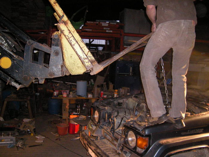

Heute hab ich mal die vordere Stoßstange vom Toyota runtergeruppt . Jetzt ist der Rahmen ja extrem lang und ausser der Stoßstange und dem schicken Trittbrett ist auf den ersten 40-50 cm nix montiert . Darf ein Rahmen gekürzt werden , oder sind Arbeiten am selbigen nicht erlaubt . Würde die Stoßstange gerne zurücksetzen nachdem ich sie seitlich abgeschnitten habe . Reichen dann die Kotflügel nach vorne als Radabdeckung oder muß die eine bestimmte Höhe haben ? Nach allem soll noch genug Tiefe für eine Winde vorhanden sein . So sieht es von vorne mit Stoßstange aus . Das ist ein ziemlich langer Überhang .

Hallo Olli, hab meinen Rahmen auch um insgesamt 17cm gekürzt.
Fürn Tüv wars vollkommen uninteressant.
Wie es mit der Abdeckungshöhe der Räder is kann ich Dir leider net sagen.

im Toy Thread hattest Du etwas von einer Winde gesagt, die sitzt sinnvollerweise geschützt hinter der Stoßstange.
Oder Du bekommst eine ARB Windenstoßstange, da müßtest Du erstmal die Platzverhältnisse zum Kühler hin prüfen.
Beim Abflexen meckert der TÜV meistens nicht, anders sieht es allerdings beim Wiederanschweißen aus. rotfl
sei vorsichtig mit der Flex

Also , Winde kommt mit Sicherheit , aber ich würde es vorne gerne etwas kürzen . Also suche ich nach der optimalen Möglichkeit Unsicher

Bevor Du absägst , denk erst über deine Winde nach ! Würde erst die Winde dranhalten und denn erst den Überstand abschneiden . Weil dreimal abgeschnitten und immer noch zu kurz!!!

So passt ne 9000er in Deinen Rahmen.
Perfekt geschützt, Kühlerfreundlich und schadet net dem Böschungswinkel.
Die 8cm die vorne rausstehen kannste abflexen.
Frage ist was Du als Stoßstange geplant hast.
Liebe Grüße Robert

Stoßstange hab ich noch keine Idee . Aber die Lösung mit der Winde ist super .

aber vorher nichts abschneiden, weil tausendmal abgeschnitten und immer noch zu kurz.
