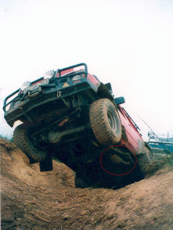

BeitragVerfasst am: 26.11.2007 18:43:02    Titel:
Walker 17733 Vertrau mir
Der Topf macht einen dumpfen Klang (nicht Laut und 70% weniger Rückstau) und ist nicht bessondern groß, so das Du für einen Zusatztank noch platz hast !!
Ob ich noch Bilder habe ?? Ich werde mal suchen....... Ja

BeitragVerfasst am: 26.11.2007 18:47:34    Titel:
Gefunden..... YES
