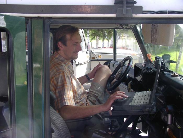

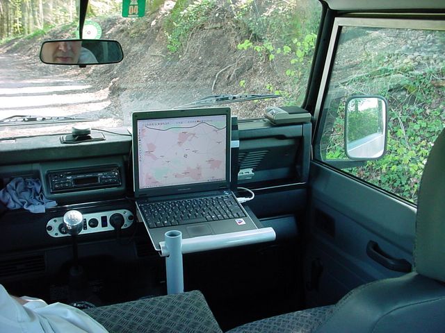

Du kennst ja meine Lösung. Aber die ist OnRoad akzeptabel, Offroad trotz Verstärkung zu wacklig, zudem kostet sie ggf. den Beifahrersitz. Speziell für den Jeep ZJ hatte ich mir da mal ausführlich Gedanken gemacht. Oder interessierts eher für den Ford? Für jenen wäre sicher die Variante von Daniel (Averell) ganz praktikabel. Müßte er mal Bilder raussuchen. Im Jeep ist es meiner Meinung nach kniffliger und sollte anders gelöst werden.

ja, mein (schweres altes) fujitsu ins Ford WoMo (wo du mir die Navi-Sachen zuschießt Vertrau mir ).
Beifahrersitz einbüßen ist tabu und sowieso ist deine lösung auch nur begrenz praktisch.

Fürs Ford Womo finde ich die Lösung von Daniel perfekt. Die kostet keinen Sitzplatz und dürfte 1A reinpassen.

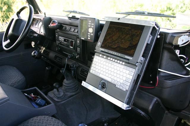

@Grafe: Auf Averell warten, Bondgirl hat sicher auch welche parat. Ich hab nur das hier grad gefunden:

Bin mit meiner Lösung eigentlich schon sehr zufrieden und sie hat sich ja auch als brauchbar erwiesen, allerdings habe ich immer im Hinterkopf was die Halterung im Falle eine Unfalls vorallem mit dem Beifahrer anstellt.
Bin deshalb auch am Überlegen ob ich da was ändern soll. Und zwar so in diese Richtung:
Kann der Rechner denn in einer solchen Position richtig arbeiten?

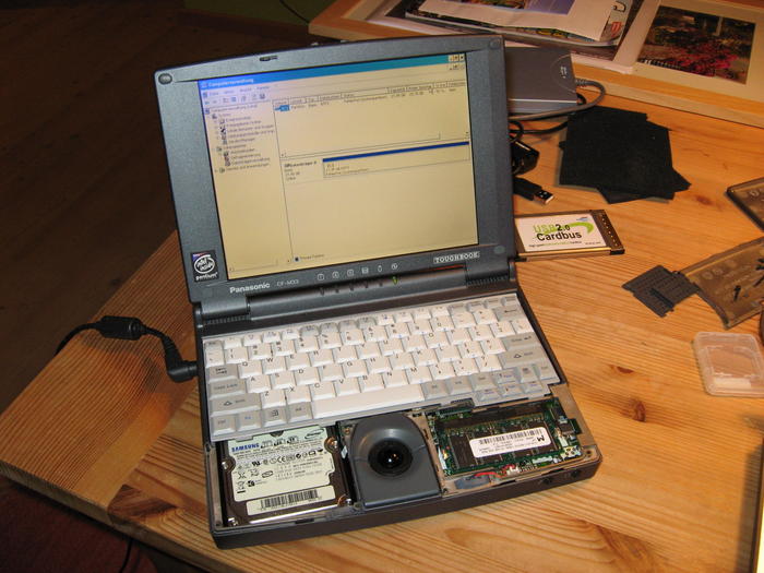

BeitragVerfasst am: 26.11.2007 10:17:14    Titel:
Hoppla, das ist ja genau mein Notebook (CF-M33).
Woher stammen den die Bilder?
Gibts da doch mehr Infos?
