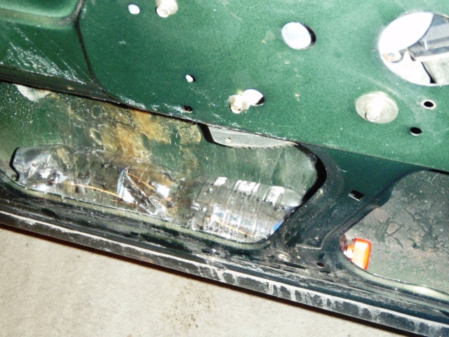

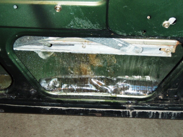

geht wieder, das fesnter rutscht zu weit runter und kann vom zahnrad nimmer erfasst werden:
lösung:
schnell und bi9llig eine 1,5 l PET flasche leer nat. rotfl rotfl rotfl
