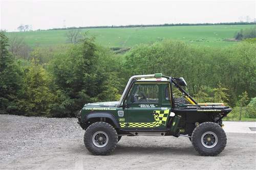

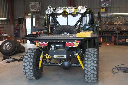

hallo so ein umbau in etwa würde mir vorschweben frage ist nur was sagt unser tüv?rein von dem hinteren aufbau her... reifen mal aussenvor....was geht und was geht nich um tüv zu bekommen?

Na klar kriegst Du das abgenommen vom TÜV. Du musst nur auf den richtigen Prüfer treffen oder ne gute Verbindung haben.
Unser Patrol-Umbau war ja auch mit TÜV Ja
Wenn auch nicht ansatzweise so schön wie die Kiste Love it

Hm Bin mir jetzt nich ganz sicher aber hab letztens irendwo nen GW gesehen der war noch heftiger gebaut und hatte sowas wie eine Prototypenzulassung mit bedingtem einsatz auf der Strasse. Bitte fragt mich nicht wo ich das gelesen hab ! Ich weiss aich nicht ob das wirklich so stimmt !
BeitragVerfasst am: 13.12.2007 00:13:45    Titel:
vorn siehts ja noch ganz ok aus. aber die hinterräder sind nach vorn hin ja gar nicht abgedeckt. und die haben momentan scheinbar viel an sowas auszusetzen wegen fussgängerunfallschutz und so.
aber frag mal den tüver deines vertrauens, der wird dir genaueres sagen können.
BeitragVerfasst am: 13.12.2007 01:30:03    Titel:
Räder abdekung muss dran LKWs haben ja auch nicht umsonst schmutzfänger
noch dran wegenem dreck der hoch fliegt.
Vielleicht sind die Rückleuchten auch zunah beienander.
Und eine Stoßstange mit schnell abmontagesystem wäre auch gut.
Auch wenn eine Stoßstange nicht anbaugenormt ist , ist sie doch ein Anfahrschutz
in diesem sinne halt für den der drauf fährt.
Oder alles egal mit roten Nummern.
Der Kerl hat aufjedenfall ne schöne Werkstatt.
wie auch immer.
Nix für ungut!

Also TÜV währe hier vorort auch kein Problem, da müßten eventuell nur nen Paar (Fürg Gelände Abnehmbar) Schnutzlappen hinten drann.
Schaut mal meinen Hilux an, das ist nix dran ausser den Spritzlappen, völlig legal getüvt ohne Einschränkungen. Und wenn ich nicht die AHK bräuchte wäre die Stoßstange auch nicht dran (kann aber sein das der Graukittel das bemängelt hätte).

mir gehts halt darum wenn ich die pritsche runterschmeiße und hinten denn überstand einkürze.. würde dann wohl einfach wieder die original hecktraverse nehmen mit abänderung in der mitte für Winde und wieder dran schweißen und die neue pritsche etwas anders mit radkästen aus rohr quasi so.. nur ist halt doof wenn man sowas nich getüvt bekommt und alles schön gebaut hat.... Grins

Dann geh doch am besten mal zum TÜV deines Vertrauens und sprich mit ihm den geplanten Umbau durch...

Hätte ich auch vorgeschlagen. Am Besten zu 2 verschiedenen Prüfstellen. Wenn beide sagen "es geht" und einer nen Rückzieher macht, dann hast du noch den anderen.
